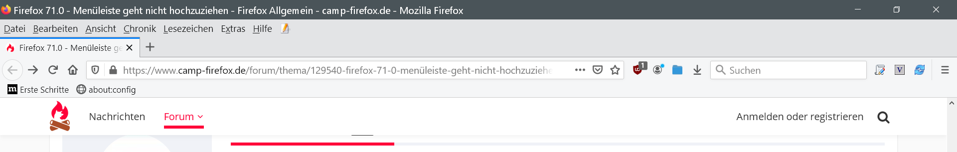

Die Menüleiste soll wieder über die Adressleiste, siehe Bilder, aber es geht nicht hochzuziehen. Wie bekomm ich die dort wieder rein?

Wenn ich deine Bilder so sehe, möchtest du die Tab-Leiste wieder unten haben, wenn dies stimmt, solltest du es auch genauso definieren...

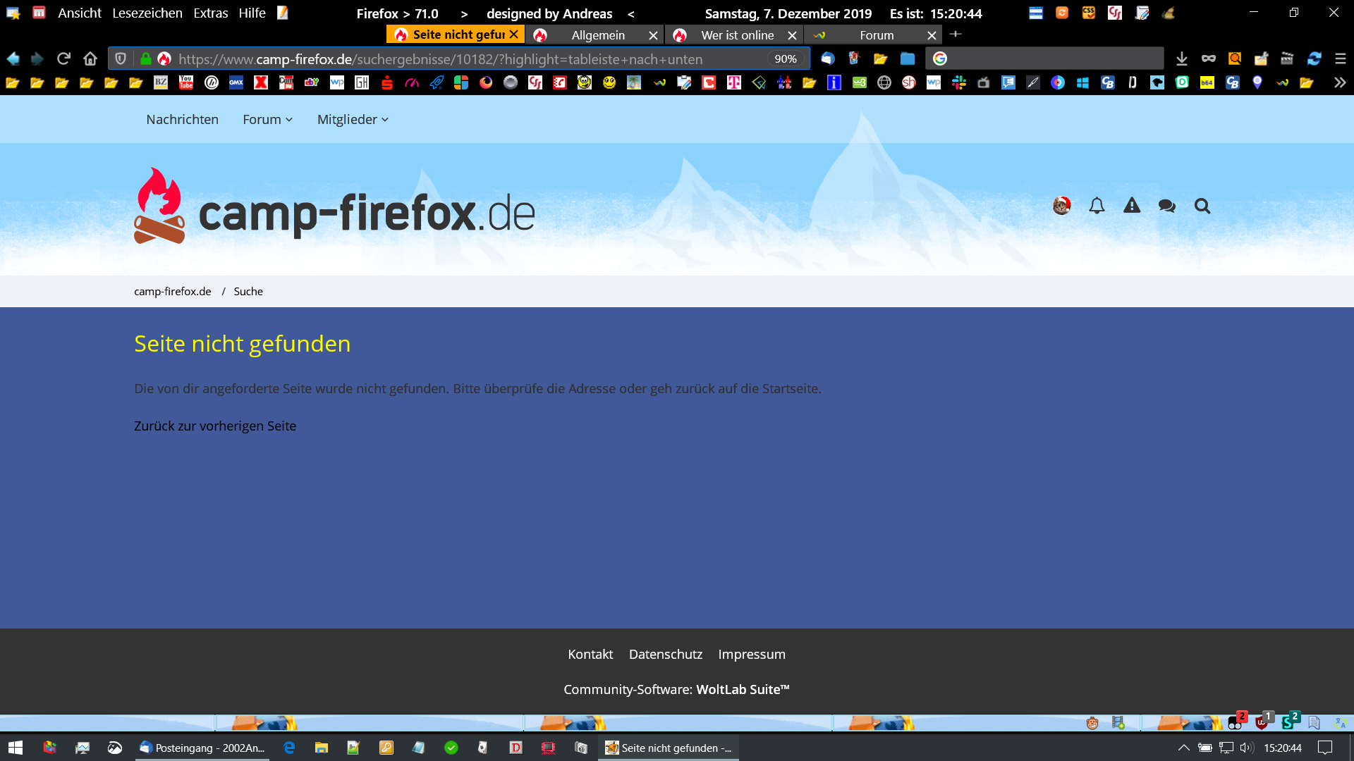

Dein Link geht leider auch nicht.

Keine Ahnung, warum mein Link bei dir nicht funktioniert....

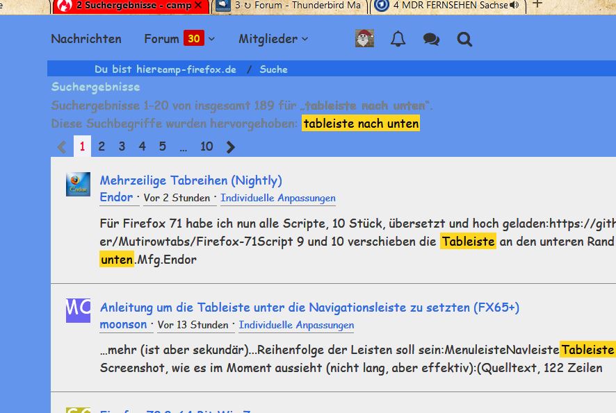

Man kann Suchen im Format /suchergebnisse/<Such-ID>/ nicht weitergeben. Diese Links funktionieren nur für denjenigen, der gesucht hat.
man darf bei Forensuchlinks (zumindest hier) nicht das Endergebnis posten, da jeder Suchlink eine andere "ID" bekommt und es bei anderen dann nicht funktioniert
Wenn dann so https://www.camp-firefox.de/suche?q=tableiste+nach+unten dann klappts auch bei anderen (wg POST und nicht GET)
