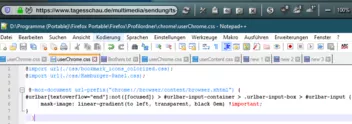

Wie die drei Punkte am Ende wieder angezeigt werden können , weiß ich nicht. Bin auch nicht sicher ob das überhaupt (mit CSS) geht.
Für das Entfernen des 'fadeout'-Effekts, bitte diesen Code mal testen:
Teste bitte mal:
Teste bitte mal:
LOL, zwei 'Helfer', ein Gedanke und das fast auch noch zeitgleich...
Hatte ich gar nicht bemerkt, beide Beiträge praktisch zur selben Sekunde abgeschickt.
Naja egal, jetzt lasse ich meinen Beitrag auch drin.
Funktioniert ... natürlich beides !

Ja, das war ganz knapp! Wobei deine Lösung0em, sogar noch etwas sinniger ist. Funktionieren tut aber beides...
Für die Tabs:
Das ist beides nicht sehr elegant. Wieso die Maske überhaupt ändern und nicht gleich ganz entfernen, wenn sie nicht erwünscht ist? Das wäre auch vom Aufwand für die Rendering-Engine effizienter. Und die direction-Zeile gehört da sicher auch nicht hin.
Noch ein Tipp: Wenn in CSS ein Wert von 0 gesetzt ist, ist es üblich, die Einheit komplett wegzulassen, also 0 statt 0em. Es funktioniert natürlich auch mit Einheit. Ich möchte damit nur auf die empfohlene Schreibweise hinweisen.

Der Code für die Adresszeile funktioniert leider nicht.
Also bei mir funktioniert der Code von Andreas:
Leider funktioniert er auch bei mir nicht ( v. 70.0.1).

Man kann den letzten Buchstaben jetzt erkennen.
Das funktioniert auch bei mir, da hatte ich mich von dem Begriff > Aushellen verhindern < täuschen lassen. Ich bin davon ausgegangen, dass die Schrift durchgehend dunkel dargestellt werden sollte, so wie auf diesem Bild Schrift in Tabs - aushellen nach rechts verhindern.

Ich habe mal den config Eintrag geändert, und meinen Code benutzt:
