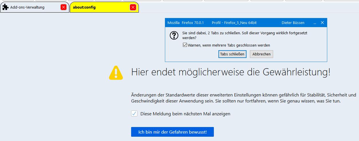

    nach den ganzen Anpassungen vom Addons-Paneel wollte ich eine Einstellung in about:config vornehmen.
    Dabei fiel mir auf, dass plötzlich der Button zum Aufruf fehlt:
    Außerdem fehlt der Hinweistext: "Ich bin mir der Gefahren bewusst"
    Gibt es da irgendeine Einstellung? Gleiches Verhalten in FX 70 , Beta 71 und Nightly.

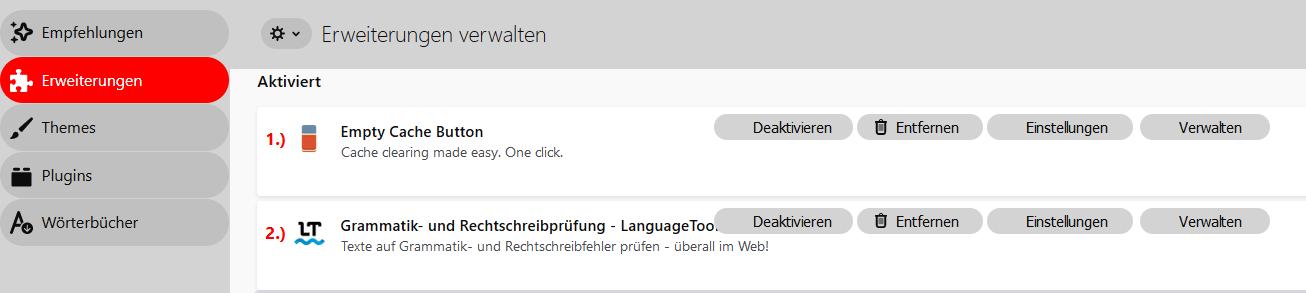

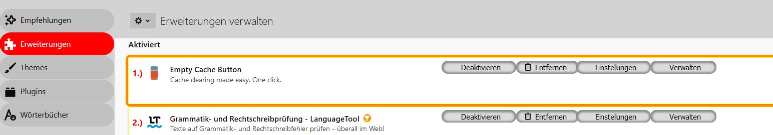

  • Mir ist noch etwas aufgefallen.
    So müsste es mit dem Code hier ausssehen:
    Gebe ich oben aber diese moz-regel ein:
    @-moz-document url-prefix(chrome://mozapps/content/extensions/aboutaddons.html)
    dann sieht es so aus:
    D.h., es werden nicht alle Einträge aus dem Code verarbeitet.
    Erweitere ich die moz- Regel um:
    url-prefix(chrome://mozapps/content/extensions/extensions.xul), url-prefix(about:addons)
    Also kompl. dann:
    @-moz-document url-prefix(chrome://mozapps/content/extensions/aboutaddons.html),
    url-prefix(chrome://mozapps/content/extensions/extensions.xul), url-prefix(about:addons) {
    wird der kompl. Code übernommen.

  • Ggf. hast du beim letzten Mal den Haken entfernt...
    Dann würde dieses Popup erst gar nicht erscheinen;)
    Genau so ist es. Hatte ich noch vergessen, zu erwähnen.
    Wenn der Haken fehlt - kommt sofort die about:config Seite.
    Ich habe auch festgestellt, dass doch der Button gezeigt wird, wenn man die offenen Tabs schließt.

  • Dann würde dieses Popup erst gar nicht erscheinen;)
    Und hier liefere ich mein Beispiel dazu, wenn offene Tabs geschlossen werden sollen.

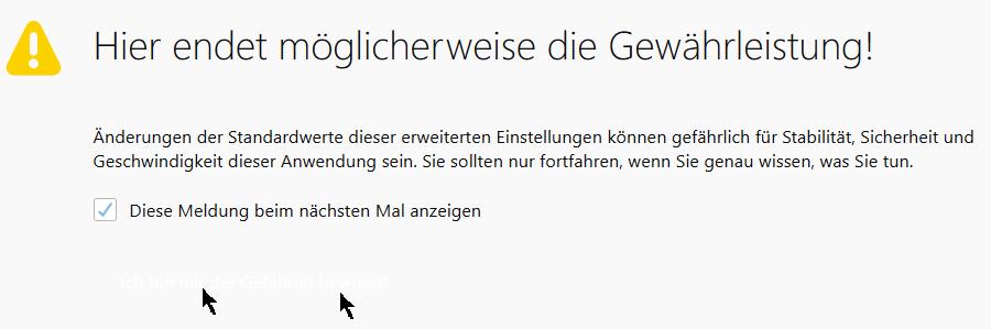

  • Danke.
    Teste bitte mal diesen kompl. neuen Code:
  • Und das wäre dein Code, wobei jetzt der Button bei about:config wieder angezeigt wird:
  • Danke.
    Habe getestet - sieht so aus:
    Hier wird der Button von about:config wieder angezeigt. Nur passt die Dartellung (s.a.Bild) nicht so wie bisher.
    Werde gleich den nächsten Code testen - einen Moment!

    Kleine Nebenfrage: habe in einem Profil den Haken aus dem Hinweisfenster entfernt. Wie bekomme ich diesen wieder rein?
    Bei Aufruf wird ja sofort die about:config Seite gezeigt

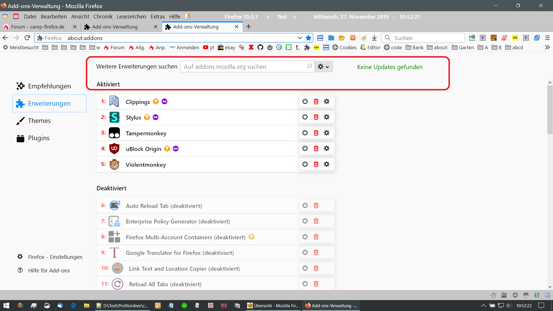

  • Kann mir bitte jemand mal erklären, wo da ein about:config-Button sein soll? Auf Büssens Screenshots sehe ich nichts und Andreas' Animation läuft mir zu schnell ab, da kann ich auch nichts sehen.
  • Und was hat das bitte mit dem Add-on-Manager zu tun?
