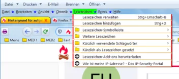

Hintergrund für aufgeklappte Menüs/Untermenüs ändern
  • Wenn ich meine Menüs aufklappe, ist alles so öde in Grau.
    Kann man die in einem Schwupp weißen?
    Wenn nicht, und man einzelne Menüs/untermenüs ansprechen muß, reicht mir (hoffentlich) ein Beispiel für "Ansicht" und "Ansicht/Zoom".
    Den Rest versuch ich dann selber hinzubekommen - heut ist bei mir FF-Bastel-Abend :D

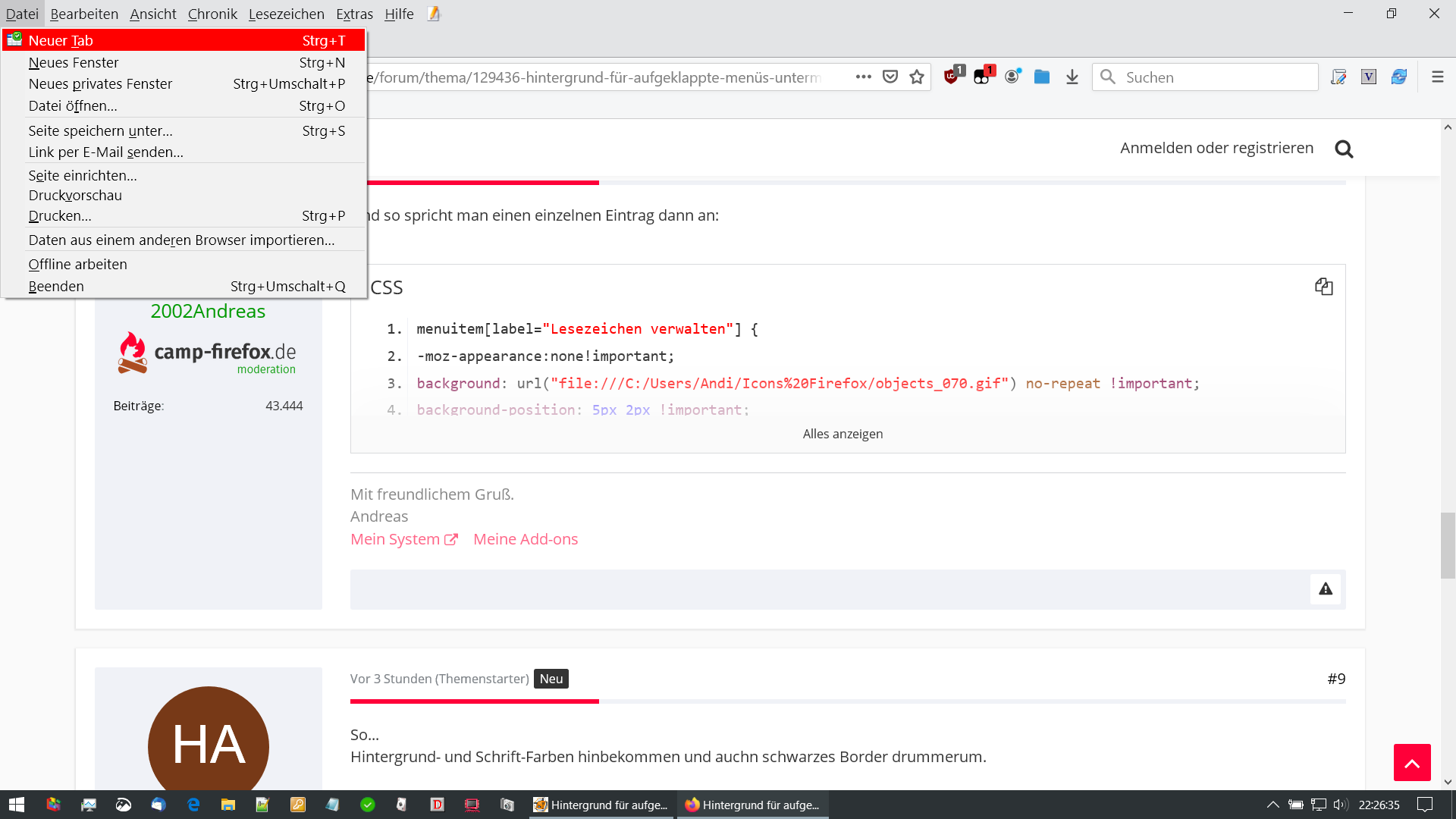

  • Und so spricht man einen einzelnen Eintrag dann an:
  • Ich tu mich arg schwer :(
    Zum einen schaff ich es nicht, die Icons per relativem Pfad zu laden.
    Der Code (s.u.) wird per @import eingebunden.
    Meine Struktur:
    chrome/css
    chrome/icons/menu-icons
    Für hilfreiche Vorschläge bin ich mehr als dankbar...

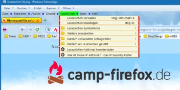

    Was mich aber mehr stört, kann man (hoffentlich) hier sehen:
    Die Icons sind normal 16x16 und passen an anderen Stellen problemlos ins Bild .
    Sie passen so grade zwischen Border (links) und Menüpunktbezeichnung (rechts vom Icon).
    Allerdings ist vertikal nicht genug Platz.
    Gibts da irgendwo eine FF-Einstellmöglichkeit ( die ich bisher noch nie benötigt habe) ?
    So, last, but not least, der Code, den ich nach Vorbild aus #8 verbrochen habe:

    Das sah dann so aus wie für "Neuer Tab":
    Ich hab dann in nem anderen Code bei mir hier rumgestöbert, wie das mit den Icons da gehandelt wurde.
    Und dann halt den X-Wert verändert, damit das Icon etwas nach links rutscht.
    Für das Vertikale Problem habe ich aber keine Lösung gefunden.
    Dann hab ich mal versucht mit den Browser-Werkzeugen was zu finden und hab dann auch jeden der 4 Menüpunkte gefunden.
    Und dann wollte ich wissen, ob das statt mit dem Label auch mit der ID geht und da das klappt bin ich dabei geblieben.
    Unabhängig davon passen meine 16*16*256er Icons nicht so schön rein wie bei Dir und ich find nicht raus, warum und an welcher Schraube/Einstellung/Wert ich noch drehen könnte.

  • Hast du es denn zum Vergleich mal mit dem Code von 2002Andreas versucht? :/
    Ja,damit hab ich doch angefangen.
    Und dann für "Datei/Neuer Tab" nochmal gemacht, und in #13 gezeigt, daß das Icon mit den Werten von 2002Andreas bei mir zuweit rechts sitzt, viel weiter als in seinem Bild.
    Wie bei ihm ein zweites Icon darunter für "Neues Fenster" gesetzt würde, hat er leider nicht gezeigt.
