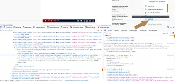

    sie sollten wissen, dass das natürlich nur für die aktuelle Sitzung bei der Farbe bleibt. (Wenn man die Seite neu lädt wird alles erneut auf den Standard von YouTube zurückgesetzt.)
    Auf dem angehangenen Screenshot sind sie schon richtig.
    Wählen Sie für die Hintergrundfarbe den gesamten Knopf aus (und nicht nur den Text).
    Rechts sehen sie den Bereich, wo "Element { [...] }" steht. Klicken Sie dort rechts neben "}". Nun sollte sich ein Eingabefeld geöffnet haben.
    Durch "background: " und die HEX-Farbe (oder der engl. Name für die Farbe z.B: red) wird die Hintergrundfarbe vom Knopf geändert.
    Durch "color:" ... wird die Textfarbe geändert.
    Ich hoffe diese Information hilft weiter.

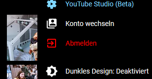

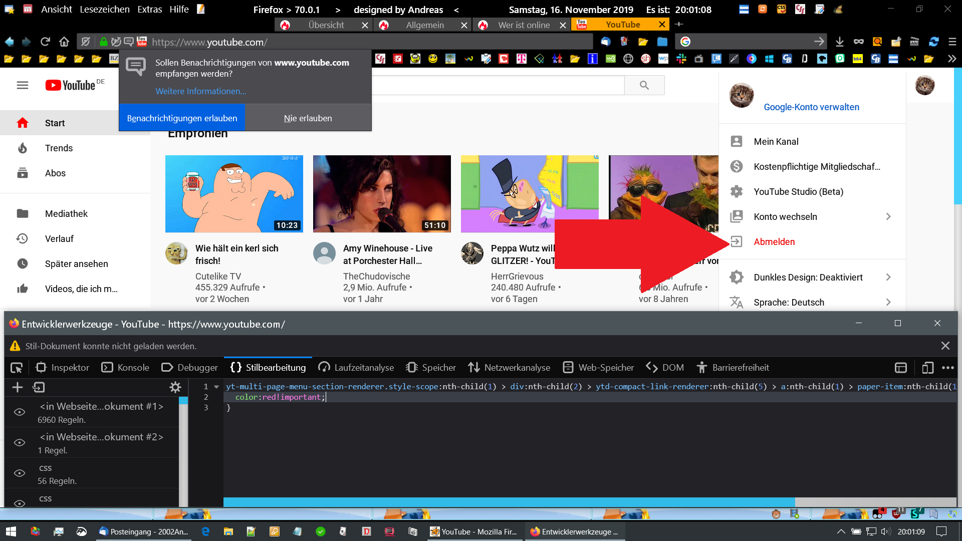

  • Ich habe doch eine Lösung gefunden:
    @-moz-document domain("youtube.com") {
    yt-multi-page-menu-section-renderer.style-scope:nth-child(1) > div:nth-child(2) > ytd-compact-link-renderer:nth-child(5) > a:nth-child(1) > paper-item:nth-child(1) > yt-formatted-string:nth-child(2) {
    color: red !important;
  • Ach ja, zu spät.
  • 2002Andreas Teste bitte mal mit hover. Das klappt bei mir nicht.
    sowohl als nornmal und hover

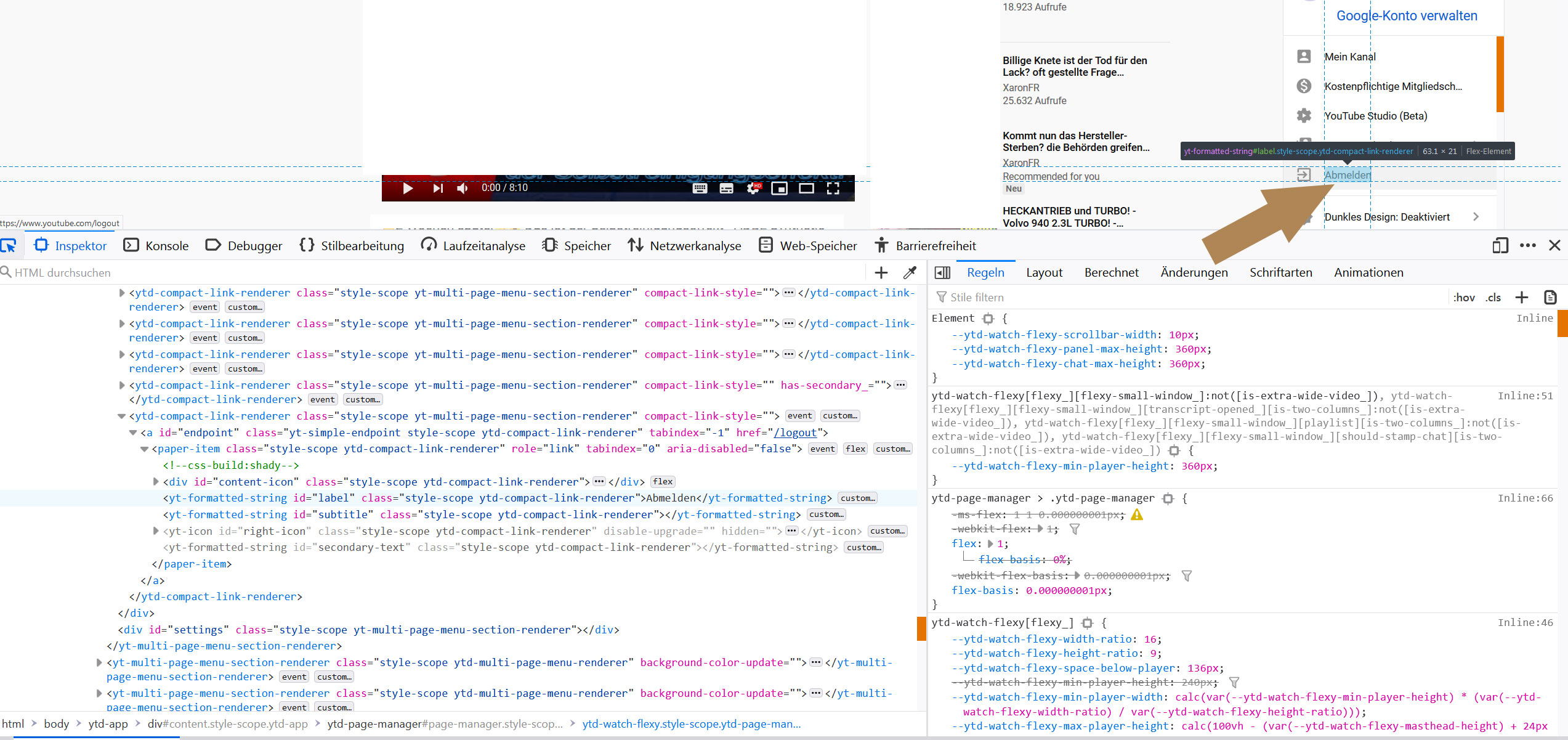

  • Danke Andreas, aber genau diese Regel funktioniert bei mir nicht, ich bin allerdings hier im Nightly. Die normale Regel funktioniert, aber einfach :hover hinzufügen - Pustekuchen. :(
  • Auch in Fx 70 funktioniert die Hover-Regel bei mir nicht.
  • Wobei die Fx Version egal ist, es geht ja um die Webseite.
    Seltsam, dass es bei dir funktioniert und bei mir nicht. Leihe mir bitte mal deine Augen: :)
  • Seltsam. Nichts zu machen hier. Ich denke, ich werde das erst einmal überschlafen.
  • milupo
    Mal einen Schuss ins Blaue... du hast den Code in die userContent.css geschmissen bzw. den @import dafür ?
  • Mal einen Schuss ins Blaue... du hast den Code in die userContent.css geschmissen bzw. den @import dafür ?
    Nix mit Blau. :) Na sicher und wenn es nicht so wäre, würden ja auch die normale Regel und die zum Symbol nicht funktionieren. Aber die funktionieren. Nur :hover will nicht. Bei mir. Bei Andreas schon. :/
