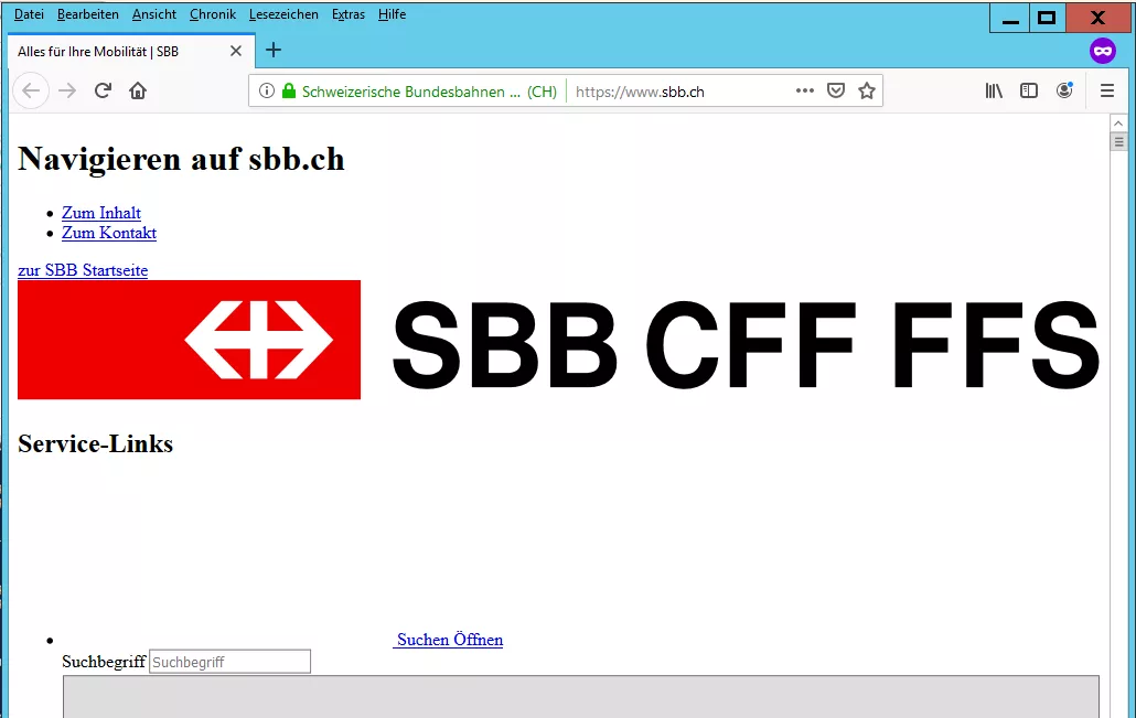

    Ich habe es versucht: Die Anleitung startet einen TAB im Private Modus .
    Dann aber startet die vorgegebene Website (z.B. http://www.sbb.ch) wahrscheinlich NICHT im Private Modus.
    Es fehlt das Violette Symbol. Das heisst: Früher konnte ich wie oben vorgegeben die gewünschte Website
    direkt im Private Modus starten. Jetzt kann ich es nicht mehr.
    Nach dem Starten des Firefox bin ich zwar im Private Modus muss aber dann eine bestimmte Seite manuell eingeben.

  • Wenn in der Verknüpfung zum Start des Firefox unter Eigenschaften > Ziel Folgendes steht
    "C:\Program Files\Mozilla Firefox\firefox.exe" -PRIVATE https://www.sbb.ch/
    startet der Browser nach meiner Meinung mit der bezeichneten Seite im privaten Modus.
    Beim Aufruf weiterer Seiten wird beispielsweise keine sichtbare Chronik angelegt und keine Cookies gesetzt.

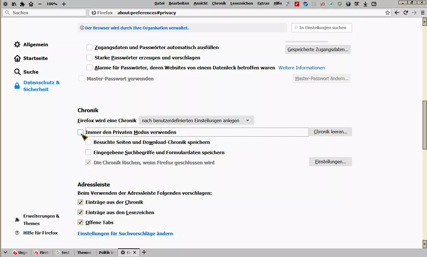

  • Zum Maskensymbol ist hier Folgendes zu lesen:
    "Wenn du den privaten Modus nutzt, siehst du auf dem Desktop-Computer eine weiße Maske auf lilafarbenem Hintergrund in der Tab-Leiste deines Browsers. Du kannst den privaten Modus sogar dauerhaft aktivieren – aber nicht wundern, dann wird dir die Maske nicht mehr angezeigt."

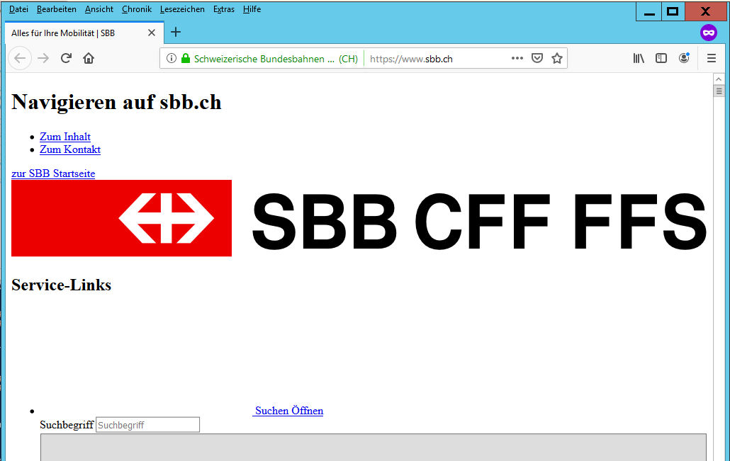

  • Hallo Alle.
    Vielen Dank.
    Auch durch eure Infos konnte ich das Problem lösen
    "c:\xxxxxxxxx firefox.exe" -private https://www.srf.ch/news
    funktioniert nun wie erwartet. Den zweiten TAB habe ich in den Startseite Einstellungen hinzugefügt.
    Wenn dann die "Home" Taste gestartet wird, erscheint dann die entsprechende 2 Seite auch als TAB im Private Modus.
