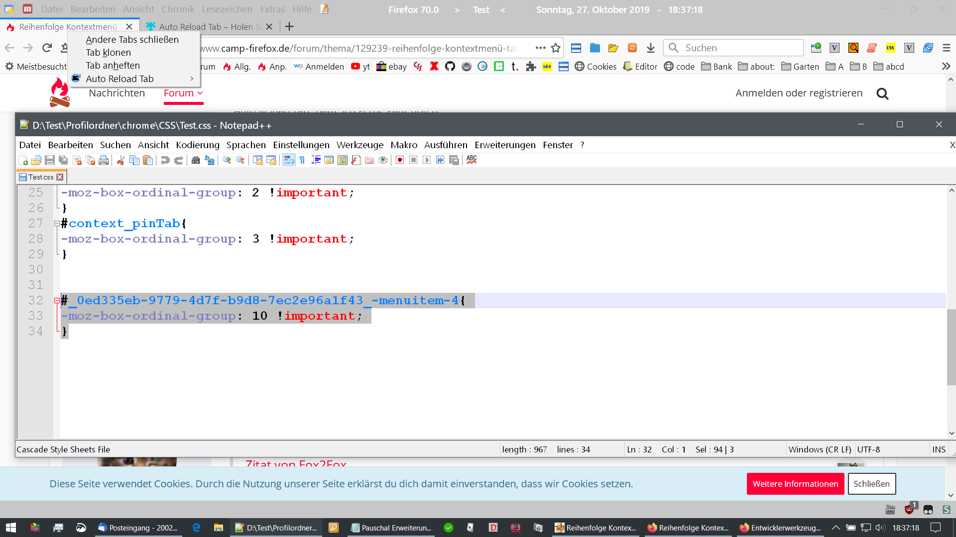

  • Würde gerne die Reihenfolge im Kontextmenü bei Tabs ändern.
    Sieht im Moment so aus
    "Auto Reload Tab" hätte ich gerne ganz unten.

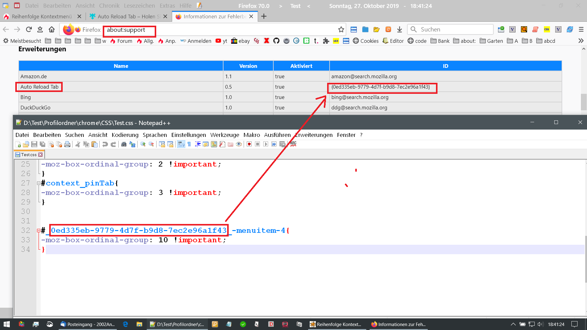

    Hier die CSS, mit der ich bislang die Reihenfolgen festgelegt habe
  • Teste bitte mal:
    #_0ed335eb-9779-4d7f-b9d8-7ec2e96a1f43_-menuitem-4 {
         -moz-box-ordinal-group: 10 !important;
    Bin mir nicht sicher, ob die Zahl
    bei dir identisch ist:/
    Wenn nicht, das kannst du so überprüfen bzw. wenn dann für dich ändern:
    nicht in dieses Unterforum
    Anpassungen ist schon richtig.
  • Ich habe gerade die Erweiterung heruntergeladen, die ID stimmt.
  • Die ID ist bei mir identisch.

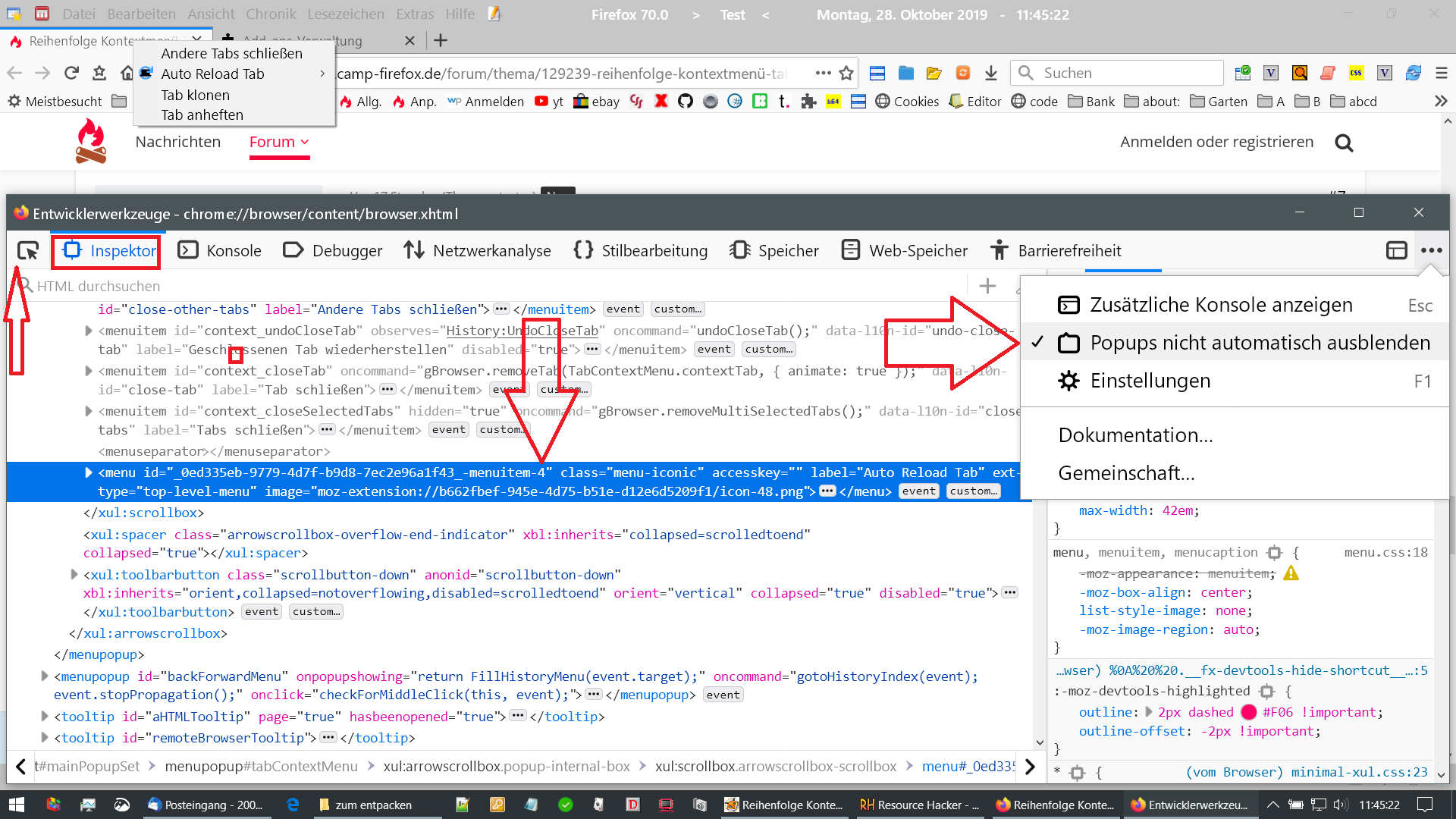

  • Die Nummer hinter menuitem- könnte eine andere sein, bei mir ist es menuitem-7.
  • Teste bitte mal, evtl. passt ja eine der Zahlen:
  • So funktioniert es
    Mit menuitem-2
    Herzlichen Dank!
