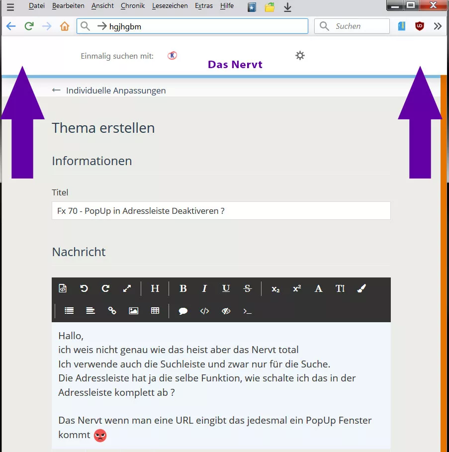

Fx 70 - PopUp in Adressleiste Deaktiveren ?
    ich weis nicht genau wie das heist aber das Nervt total
    Ich verwende auch die Suchleiste und zwar nur für die Suche.
    Die Adressleiste hat ja die selbe Funktion, wie schalte ich das in der Adressleiste komplett ab ?
    Das Nervt wenn man eine URL eingibt das jedesmal ein PopUp Fenster kommt :cursing:

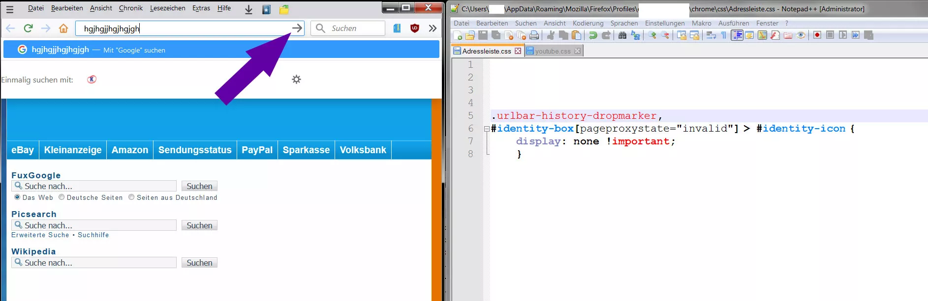

  • Hier liegt wohl ein Missverständnis vor. Die Klasse .urlbar-history-dropmarker bezeichnet diese Pfeilspitze, die nach unten zeigt. Für den Pfeil, den du meinst, verwende stattdessen #urlbar-go-button.
  • Stimmt, sorry. Ich bin von dem Pfeil nach unten ausgegangen.
    Ich ja erst auch. Erst das Bildschirmfoto in Beitrag #8 hat mir die Augen geöffnet. Obwohl: Genauer hingucken in Beitrag #3 hätte mir auch nicht geschadet. :)

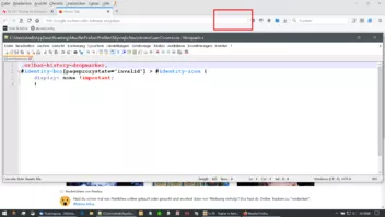

    Hallo Andreas, ich muss mich hier noch mal einklinken. Bei dem Code aus #3 muss noch etwas im Hintergrund werkeln. Bei Eingabe des ersten Zeichens in die Adressleiste erscheint darunter eine hellgraue Linie. In dem Bild, die habe ich eingezeichnet, weil bei einem Klick mit der Maus, die Linie wieder weg ist.
    Auch bei dem älteren Code (siehe #2) war es so, erst jetzt ist mir das richtig aufgefallen, zumindest in der v70 und 71b. Ob es vorher schon war kann ich nicht mehr sagen.

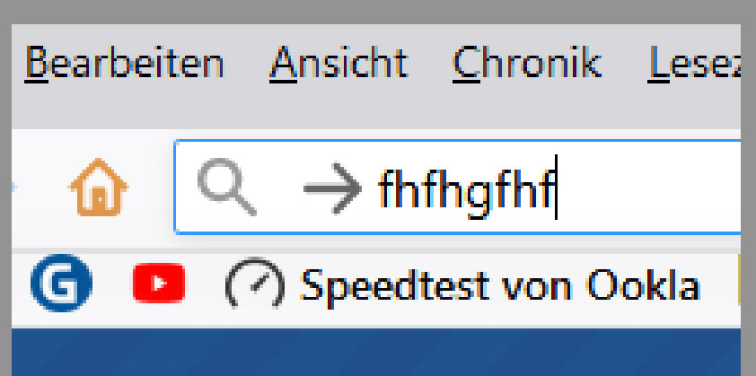

    Dann noch eine Sache mit dem Code aus #4, wie muss der aussehen, wenn nur das Lupensymbol ausgeblendet werden soll?

  • Moin, Andreas, Linie kommt beim ersten Zeichen.
    Edit:
    Ich habe interessenhalber alle anderen css-Codes entfernt, auch dann tritt diese Linie in Erscheinung.

  • Kann ich bestätigen. Bei mir hat die Linie zwar eine andere Farbe, das dürfte aber an meinen Farbanpassungen liegen. Dein Code, Andreas, wirkt leider nicht...
  • @grisu2099
    Wirkt nicht, ist in diesem Fall nicht ganz richtig, denn der Code macht das was er soll, die Popup-Leiste ausblenden. Leider erscheint dann aber immer noch diese Linie.
