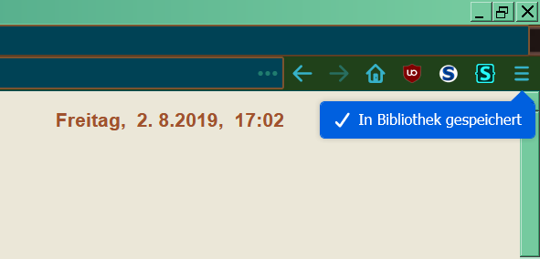

Den Stern kann ich anzeigen lassen. Klicken bewirkt hier aber nichts. "Eigenschaften beim Speichern bearbeiten" erreiche ich in den Eigenschaften der Ext. Sobald sich der Dialog (bei ENTER oder nach Zeit abwarten) schließt, erscheint die Meldung. Zum Vermeiden der Meldung habe ich keine Einstellung gefunden.

Habt ihr überhaupt gelesen, was Karbon gefragt hat? Es gibt ja sogar einen Screenshot, der ganz klar zeigt, worum es hier geht. Eure Antworten haben ja nun wirklich überhaupt nichts mit der Frage zu tun.

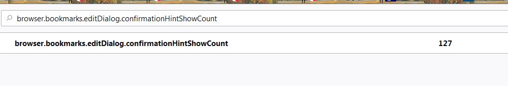

@Karbon: Das kommt von keiner Erweiterung. Diese Meldung erscheint nur die ersten drei Male nach dem Speichern eines Lesezeichens, ab dem vierten Mal nicht mehr. Du kannst das in about:config prüfen. Sobald browser.bookmarks.editDialog.confirmationHintShowCount einen Wert von 3 hat (höher wird nicht gezählt), erscheint das nicht mehr.

Danke @Sören. Also ist hier etwas defekt. Der Wert von browser.bookmarks.editDialog.confirmationHintShowCount war 4. Dann habe ich auf verschiedene Werte editiert und frische Bookmarks angelegt. 0, 5, 444... Count zählt weiter, die Meldung erscheint.
Besteht ein Bookmark bereits, erscheint die Meldung nicht, sondern der Dialog öffnet zum Editieren. Das macht Sinn.
Bei frischen Bookmarks erscheint die Meldung stets, unabhängig davon, ob ich den Dialog öffnen lasse oder nicht. Was muss ich tun, damit die Meldung nicht mehr erscheint?
Dann ist auch bei dir etwas Entscheidendes angepasst. Ein Firefox im Auslieferungszustand verhält sich so nicht, siehe auch Quellcode.
https://searchfox.org/mozilla-centra…aces.js#402-435
In dem Fall müsst ihr herausfinden, was bei euch auf die Lesezeichen wirken könnte - Habt ihr vielleicht das Bibliotheks-Symbol aus der Oberfläche entfernt? Zumindest im Screenshot von Karbon ist das jedenfalls nicht zu sehen. Aber da sehe ich den Rest der Oberfläche nicht. Denn ohne das Symbol gibt es auch keine Animation mehr und die Meldung erscheint dafür immer als Kompensation für die Animation.
Wenn das zutreffend ist, besteht die Lösung darin, entweder das Symbol wieder hinzuzufügen oder vielleicht per userChrome.css - aber das habe ich nicht untersucht. Das müsste jemand anderes machen.
Wenn das nicht zutreffend ist, sind als Nächstes WebExtensions und ggfs. Scripts zu untersuchen. Aber ich gehe eigentlich fast davon aus, dass es tatsächlich am fehlenden Bibliotheks-Symbol liegt.
