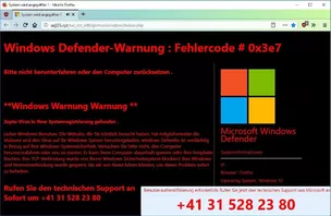

    unten steht TLS Handshake mit xyz aber nix passiert.
    auf der xyz-Domain sind viele gefälschte Webseiten vorhanden. Besuchst Du die Webseite mit xyz-Domain selten, empfehle ich das Laden der Seiten zu blockieren. Meine Regel mit der Erweiterung uBlock Origin.
    ||*.xyz^
    Beispiel: Bildschirmfoto fast, ohne eine Regel. Gruß, der_nachdenklicher
