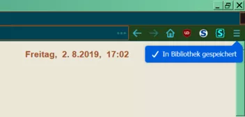

Lesezeichen angelegt - Meldung deaktivieren
  • Nach dem Anlegen von Lesezeichen erscheint seit einiger Zeit die Meldung "In Bibliothe gespeichert". Das kannte ich bisher nie.
    Wurde die Meldung ggf. neu bei der Extension "Default Bookmark Folder" eingerichtet? Auf jeden Fall möchte ich sie sehr gern deaktivieren.

  • Habt ihr überhaupt gelesen, was Karbon gefragt hat? Es gibt ja sogar einen Screenshot, der ganz klar zeigt, worum es hier geht. Eure Antworten haben ja nun wirklich überhaupt nichts mit der Frage zu tun. :/

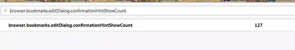

    @Karbon: Das kommt von keiner Erweiterung. Diese Meldung erscheint nur die ersten drei Male nach dem Speichern eines Lesezeichens, ab dem vierten Mal nicht mehr. Du kannst das in about:config prüfen. Sobald browser.bookmarks.editDialog.confirmationHintShowCount einen Wert von 3 hat (höher wird nicht gezählt), erscheint das nicht mehr.
  • Danke @Sören. Also ist hier etwas defekt. Der Wert von browser.bookmarks.editDialog.confirmationHintShowCount war 4. Dann habe ich auf verschiedene Werte editiert und frische Bookmarks angelegt. 0, 5, 444... Count zählt weiter, die Meldung erscheint.

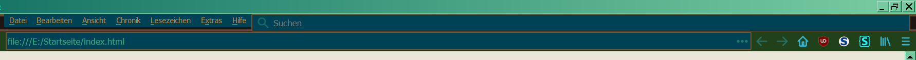

    In dem Fall müsst ihr herausfinden, was bei euch auf die Lesezeichen wirken könnte - Habt ihr vielleicht das Bibliotheks-Symbol aus der Oberfläche entfernt? Zumindest im Screenshot von Karbon ist das jedenfalls nicht zu sehen. Aber da sehe ich den Rest der Oberfläche nicht. Denn ohne das Symbol gibt es auch keine Animation mehr und die Meldung erscheint dafür immer als Kompensation für die Animation.

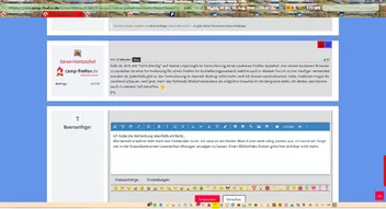

    Wie bereits erwähnt stört mich das Einblenden nicht, ich sehe es als Vorteil. Mein Fuchs sieht völlig anders aus. Ich nutze ein Script um in der Statusleiste einen Lesezeichen-Manager anzeigen zu lassen. Einen Bibliotheks-Button gibts hier sichtbar nicht mehr.
    Gelb markiert, keine Ahnung ob man es erkennen kann..
    Edit: der Button verschwindet hinter den Einstellmöglichkeiten ... Original abrufen, dann sieht man den Lesezeichen-Button.
  • Habe jetzt den Bibliotheksbutton platziert. Bisher zeigt es (zum Glück) keine Animation. Kein Unterschied, die Meldung kommt.
