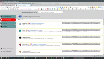

  • Unser Mitstreiter @Büssen hat mich zu dem Code auf eine Idee gebracht ( nach seinem Bild zu urteilen hat er diese schon umgesetzt). Wieso brauche ich den Button "Verwalten" ? Überhaupt nicht, weil ein einfacher Linksklick in das Container-Feld die gleiche Aufgabe erfüllt. Außerdem , um alles etwas geordneter darzustellen, habe ich den anderen Button neue Positionen zugewiesen. Entfernen ganz rechts, links daneben Deaktivieren/Aktivieren,und davon links dann Einstellungen. Warum das denn? Weil in allen Rubriken (Erw., Themes,Wörterbücher, usw.) immer Entfernen und Deaktivieren vorkommt, bei Einstellungen nicht. Nach meiner Meinung (fragt eh keiner nach) sieht die Sache so kompakter aus. Für 1920x1080 (volle Bildschirmbreite) ist der folgende Code vorbereitet.

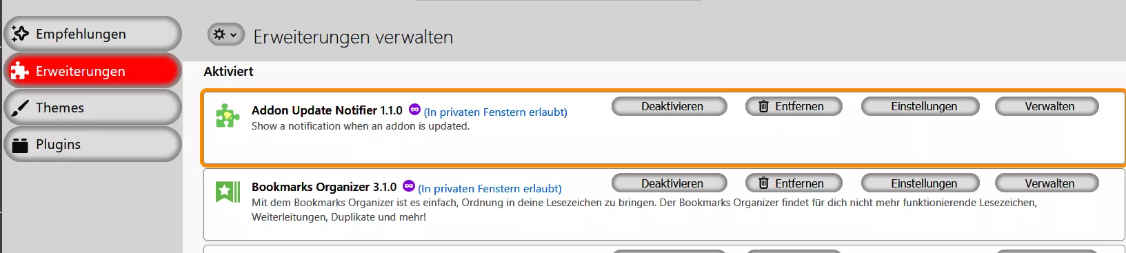

  • So, habe hier ein bisschen gebastelt.
    Dabei sind mir leider auf der linken Seite z. B. bei Erweiterungen die Rundungen abhanden gekommen.
    So wie in diesem Bild dargestellt, hätte ich es gerne wieder.
    Ich finde leider die Stelle nicht, wo ich die Änderung setzetn muss.

  • Hallo!
    Das dürfte es sein:
    Spoiler anzeigen
    /* Die großen Button auf der linken Seite */
    #categories > .category,
    #preferencesButton,
    #helpButton,
    #addonsButton{
    margin-left:1px!important; /*Abstand der Button zum linken Rand*/
    #categories > .category:not([disabled]){
    background-color: gainsboro !important;/*Hintergrundfarbe vom Button*/
    margin-top:1px!important; /*Abstand zum Button darüber*/
    border-radius:60px!important;/*Rundung vom Button*/
    box-shadow: inset 0 0 5px 5px #888;
    /*** Aktiver Button rot, Schrift weiß ****/
    #categories > .category[selected]{
    color:white!important;
    background-color: red !important;
    /* Hintergrund der Button blau, Schrift weiß bei hover mit der Maus*/
    #categories > .category:hover,
    #preferencesButton:hover,
    #helpButton:hover,
    #addonsButton:hover{
    background-color: blue!important;

  • Hallo Barbara, schaue mal in Zeile 233, dort hast du einen Buchstabendreher: Es muss da disabled heißen und nicht disabeld.
  • Oder die Code-Blöcke aus Beitrag #150 kopieren und überschreiben lassen, auch dann isi alles wie gehabt.
