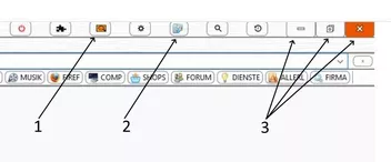

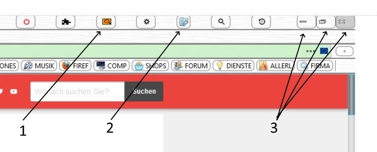

    Möchte nachdem nun alles wieder funktioniert (Erweiterungen usw.) auf den 67.0 Portable FF umsteigen. Habe in schon parallel in Betrieb und alle Einstellungen von 60.7.0esr in 67.0 übernommen. Ein paar Dinge funktionieren noch nicht so wie beim esr. Deshalb hier die Anfrage wie man was ändern muss. Habe mal zwei Bilder gemacht das ich das besser erklären kann.

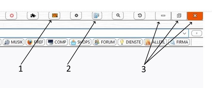

    Bild 1 FF 60.7.0esr Portable

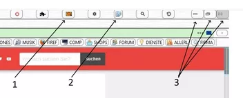

    Bild 2 FF 67.0 Portable
    [attachment=0]FF 67 portable.JPG[/attachment]
    1. Die Buttons rechts oben (min , max und close) sind mit diesem Code in der "userChrome.css" so geschaltet Bild 1 Nr.3.
    Der gleiche Code ist auch in der "userChrome.css" von 67.0. Da sieht es aber so wie auf Bild 2 Nr.3 aus. Was muss ich ändern das das gleich ist ?
    2. Habe das Script "about Seiten öffnen". Funktioniert in beiden FF. Wie man sieht ist aber der Button in Bild 2 Nr.2 viel kleiner als die anderen rechts und links. Wie bekomme ich den gleich groß ?

    3. Auch bei Script "addons update check button" Bild 1+2 Nr.1 gibt es ein Problem. Beim esr 60 geht beim anklicken ein Tab auf und es wird sofort nach neuen Updates gesucht. Beim 67 geht auch ein neuer Tab auf aber es erscheinen die Erweiterungen und man muss dann manuell nach neuen Add-ons suchen.

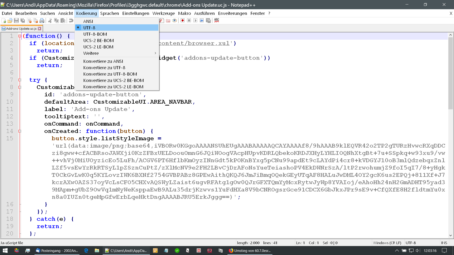

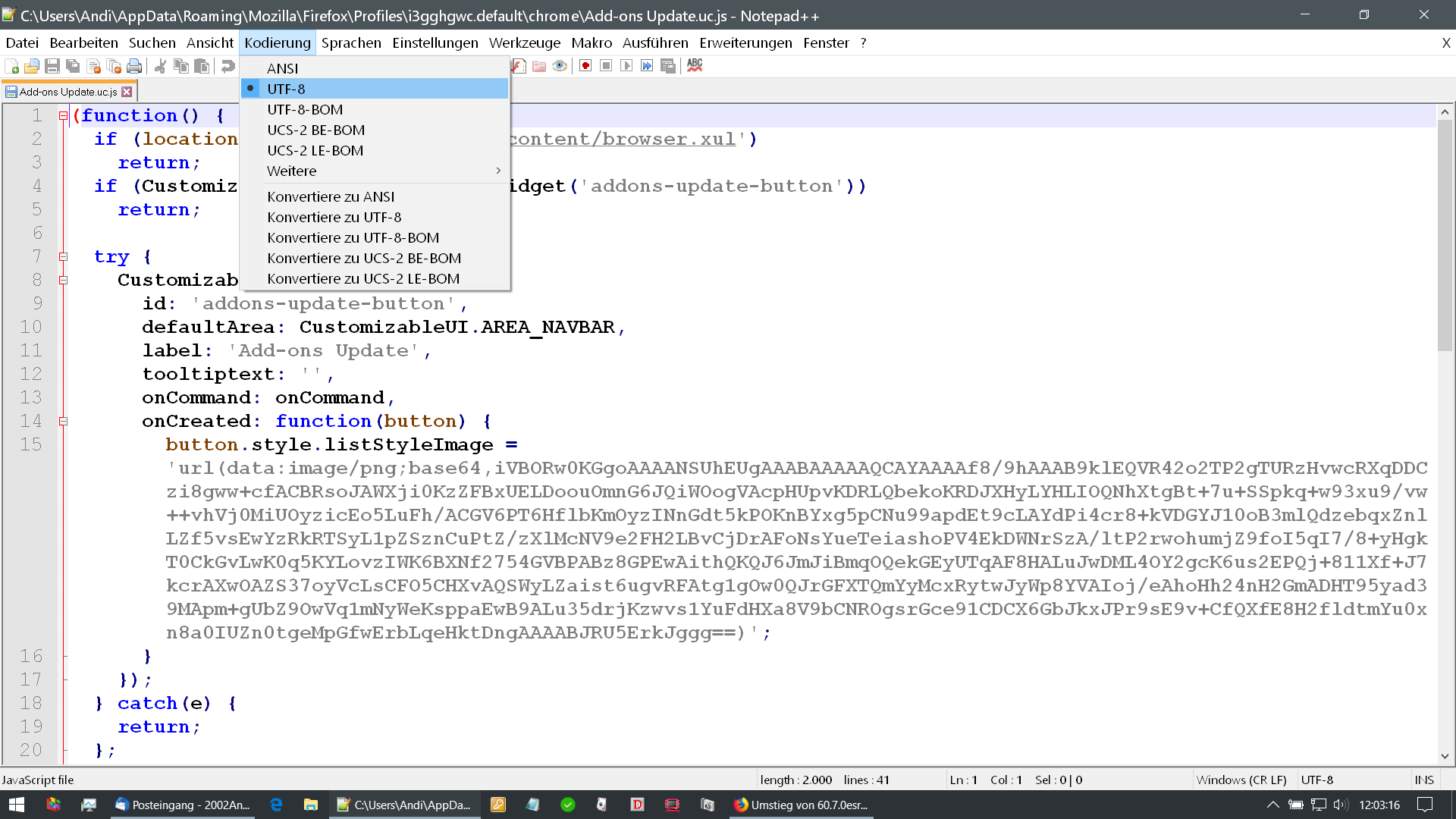

  • Danke euch beiden. Hatte noch mal nachgesehen und hatte den Code mit "UTF-8" gespeichert und da hat er nicht funktioniert. Jetzt mit "ANSI" gespeichert und da klappt es.
    Das dürfte aber nur in 60.7.0 ESR klappen. Denn ab Firefox 66 ist UTF-8 ohne BOM erforderlich. Mit BOM wird es auch nicht funktionieren. Und ich denke mal, dass das für den Portable ebenfalls zutrifft.
  • Das dürfte aber nur in 60.7.0 ESR klappen. Denn ab Firefox 66 ist UTF-8 ohne BOM erforderlich. Mit BOM wird es auch nicht funktionieren. Und ich denke mal, dass das für den Portable ebenfalls zutrifft.
    Hallo milupo
    Es ist tatsächlich so. Gespeichert mit "UFT-8" funktioniert im FF 67 nicht. Gespeichert Mit "ANSI" funktioniert es. Eben getestet beim 60esr funktioniert es mit "UFT-8" und mit "ANSI".

    Hallo hwww,
    wichtig ist nicht nur UTF-8, sondern auch ohne BOM (= Byte Order Mark).
  • Es gibt im neuen Notepad++ nur noch die Bezeichnung "UTF-8" (die dann OHNE BOM ist) und "UTF-8-BOM" (die dann MIT BOM ist)

  • hwww: wenn du den Windows Editor nimmst, dann wird unter "UTF-8" es mit BOM abgespeichert. Das ist das Problem, denn der Windows Editor ist einfach zu rudimentär und kann diese Unterscheidung wohl nicht.
  • Also ich speichere die Scripte immer mit dem Windows Editor mit "Speichern unter" und dann die Auswahl Codierung. Da gibt es nur "ANSI" "Unicode" "Unicode Big Endian" und "UFT-8" aber nichts mit "BOM". Scheinbar mache ich da was falsch?
    Nimm besser einen anderen Editor. Ich nutze hier einen uralten Unicode-Editor. Der verbreitetste Editor ist wohl Notepad++, allerdings steht dort auch nur UTF-8. Aber da ist UTF-8 mit BOM extra angegeben, sodass du hier unbesorgt UTF-8 nehmen kannst.
    Mglicherweise fasst der Windows Editor "Unicode" als "UTF-8 ohne BOM" auf. Da ich den Windows Editor nicht verwende, kann ich dir dazu nichts sagen. Aber, du kannst ja mal testen: Speichere mit "Unicode" statt "UTF-8" ab. Es gibt auch Skripte, die enthalten nichtdeutsche Zeichen, z. B. japanische Schriftzeichen. Wenn diese japanischen Schriftzeichen richtig dargestellt werden, kannst du gewiss sein, dass deine Dokument richting in UTF-8 abgespeichert sind. Siehst du stattdessen eine Menge Fragezeichen, weißt du, dass hier dann etwas im Argen liegt. Aber in den Skripten dieses Threads kommt das nicht vor.
    Einmal editiert, zuletzt von milupo (27. Mai 2019 um 11:44)
  • wenn du den Windows Editor nimmst, dann wird unter "UTF-8" es mit BOM abgespeichert. Das ist das Problem, denn der Windows Editor ist einfach zu rudimentär und kann diese Unterscheidung wohl nicht.
    OK Verstanden. Was soll ich dann nehmen ? Sollte auch so einfach gehen wie mit dem Editor.
    Firefox 152.0 - 64 Bit / Windows 11 - 25H2 - 64 Bit - Home
  • Nimm besser einen anderen Editor. Ich nutze hier einen uralten Unicode-Editor. Der verbreitetste Editor ist wohl Notepad++, allerdings steht dort auch nur UTF-8. Aber da ist UTF-8 mit BOM extra angegeben, sodass du hier unbesorgt UTF-8 nehmen kannst.

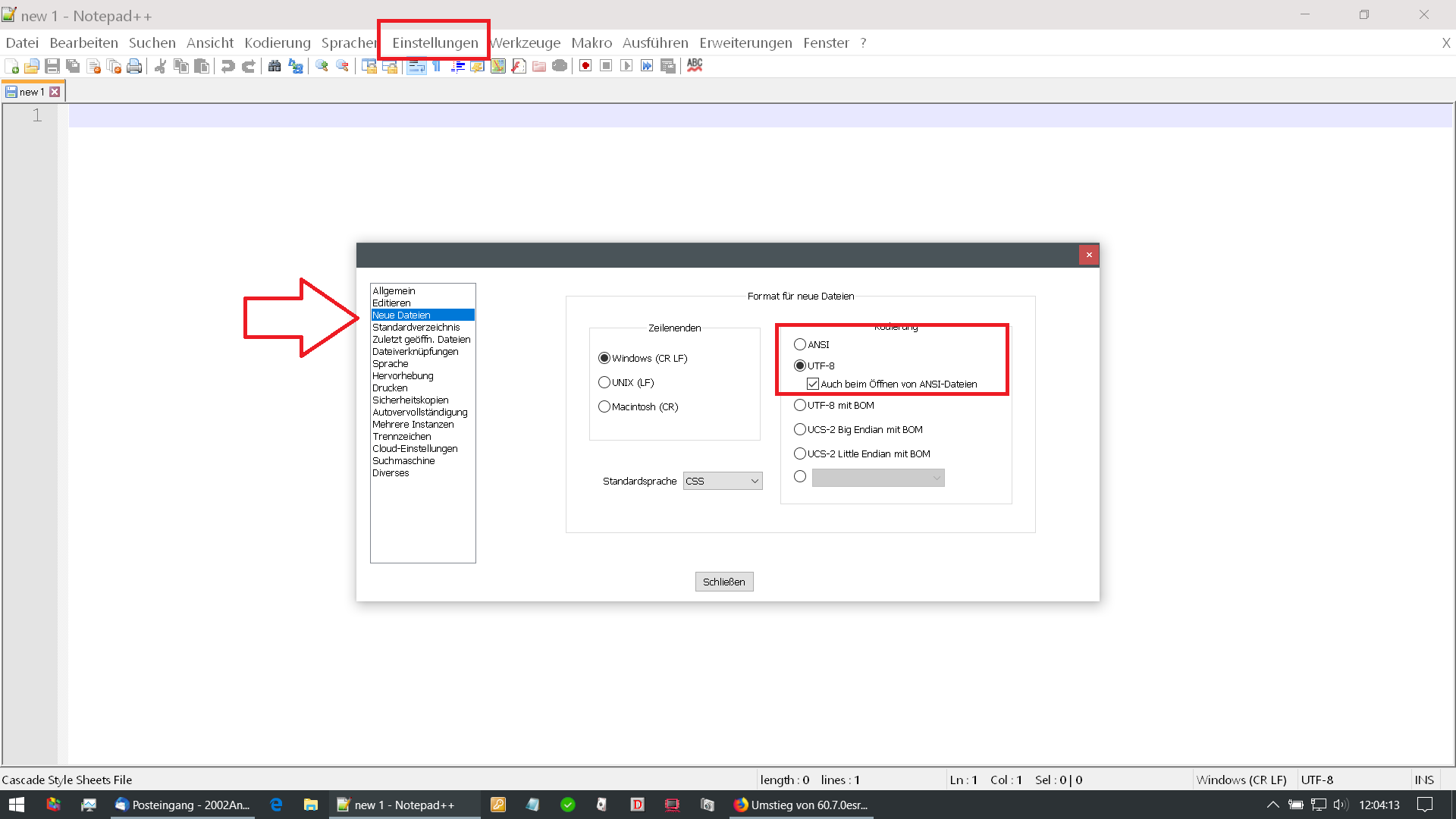

    Habe ich mir runter geladen. Wenn ich auf speichern unter gehe kommt eine Riesen Auswahl. UFT-8 habe ich aber nicht gefunden. Unter was muss man die Scripts abspeichern ?
  • Habe ich mir runter geladen. Wenn ich auf speichern unter gehe kommt eine Riesen Auswahl. UFT-8 habe ich aber nicht gefunden. Unter was muss man die Scripts abspeichern ?

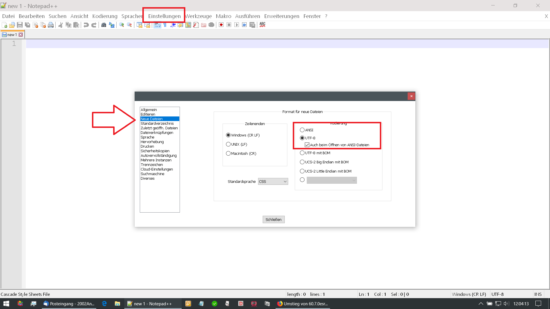

    Wie aus der Abbildung im Beitrag #17 von 2002Andreas zu ersehen ist, gibt es dafür das Menü Kodierung.
  • Hallo
    Besten Dank an Andreas und milupo. Alles so eingestellt wie beschrieben und es klappt! Vielleicht habt ihr noch eine Idee zu #1.
