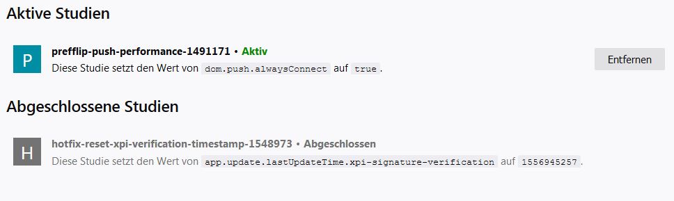

    Hab mal einen Screen von der Umgebung gemacht. Also der Eintrag ist hier unter Windows 7 schon vorhanden, man kann aber nichts ändern:
    Weiß jemand was das andere bedeutet? prefflip-push-performance-1491171•Aktiv? Ich habe nicht wissentlich an solchen Studien teilgenommen und die Häkchen sind in den Einstellungen auch alle raus. Außerdem steht er noch als Aktiv markiert was ich auch gerne geändert hätte. Weiß aber nicht ob ich das so ohne weiteres machen kann ohne das da was passiert.

  • Weiß jemand was das andere bedeutet? prefflip-push-performance-1491171•Aktiv?
    Das Experiment ist wie folgt beschrieben:
    We are using the shield system to aid in determining if Push can handle the potential increased traffic load for upcoming proposed services.
    Eine ausführliche Beschreibung gibt es auf dem Mozilla-Blog:
    https://blog.mozilla.org/services/2018/…h-shield-study/
    Umgekehrt: Wenn du die Teilnahme nicht wissentlich deaktiviert hast, nimmst du automatisch an solchen Tests teil. Wenn du keinen wirklich sehr guten Grund dazu hast, rate ich allerdings ausdrücklich davon ab, Telemetrie und Studien zu deaktivieren. Dir entsteht kein Nachteil dadurch. Ganz im Gegenteil: Letzten Endes profitierst du davon, dass dein System bei der Entwicklung von Firefox berücksichtigt wird. Denn Mozilla kann so viel "im Labor" testen, wie sie wollen, eines ist klar: Am Ende braucht es reale Daten, um seriöse Ergebnisse zu erhalten, gerade wenn es um Belastungs-Tests wie in diesem Fall geht. Da kann eine simulierte Umgebung einfach nicht das leisten, was notwendig wäre, um Probleme im Vorfeld auszuschließen.
