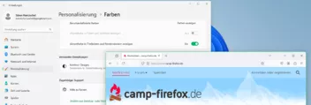

    Hier übrigens noch ein Screenshot von der besagten Windows-Einstellung, die den gleichen Effekt auf Firefox (und alle anderen Anwendungen) hat:
    Hat es nicht, das habe ich auch ausprobiert ist ja eine Einstellung in Windows und die hat bei Firefox nichts bewirkt.
    Außerdem ist, das glaube ich Windows 11 oder ?

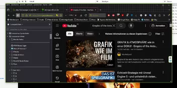

    Zitat von TPD-Andy
    Lutschpuppe XXL
    Ein gelber Rahmen um ein Fenster in Windows 10 deutet darauf hin, dass das Fenster über die Windows Runtime API "Windows.Graphics.Capture" aufgenommen wird. Diese Rahmen erscheinen häufig bei der Verwendung von Bildschirmaufnahme-Tools wie OBS oder Snip & Sketch. Um den gelben Rahmen zu entfernen, überprüfe, ob ein Aufnahmeprogramm im Hintergrund läuft, und beenden es gegebenenfalls im Task-Manager. Das ist eine Vermutung, es kann auch sein das ich falsch liege.
    Habe kein Bildschirmaufnahme Tool auch kein OBS oder Snip & Sketch, und im Hintergrund läuft auch nichts dergleichen
    Zitat von Mira_Belle
    Hier ist die Ursache versteckt!
    Mit meinen Vermutungen lag ich bisher falsch, sorry.
    Aber was TPD-Andy da erklärt, klingt logisch.
    Und warum klickst Du nicht einfach mal auf das kleine X, zum "Schließen"?
    Genau da lag der Hase im Pfeffer begraben einfach auf das x geklickt und es war auch kein gelber Rahmen das, das keiner gesehen hat das der nicht Gelb ist, sondern grün wundert mich ja voll.
    Aber wer soll darauf kommen das es an diesem kleinen X lag am rechten Rand und durch ESET kommt.
    Daaanake dir Problem gelöst.
    Auch Danke an alle anderen auch die, die alle nach diesem Beitrag gepostet haben und versucht haben zu Helfen.
    Vielen lieben Dank ihr seid genial.
    Daaanke Danke
    Zitat von BrokenHeart
    Der Rahmen kommt von "ESET". Einfach auf das blaue (e) gehen und dann die Option zum Entfernen des grünen Rahmens setzen.
    Hier eine kurzes Video:
    Daaaaaaaaaanke, Daaaaaaaaanke
    und auch für das Video kann zwar nur sehr wenig English aber die Einstellung dazu muss man ja nicht komplettes English können
    Danke nochmals.
    Oh, Du hast Deinen Firefox gepimpt! Will sagen per CSS verschönert.
    Ich denke, da liegt der Hase begraben.
    Sei so nett und stelle hier Deinen kompletten CSS rein. (userChrome.css)
    Was ist CSS und was soll ich hier reinstellen und wie ?
    Hab mal Gegoogelt
    und dann mit TC nach der userChrome.css gesucht auf C;\
    aber es wird keine userChrome.css gefunden also habe ich mal wieder gegoogelt und gesehen
    diese Datei "userChrome.css" muss ja im Profilordner "AppData\Roaming\Thunderbird\Profiles\ Chrome" sein
    Aber den Ordner Chrome gibt es bei mir nicht im Verzeichnis "AppData\Roaming\Thunderbird\Profiles"
    also kann es ja auch daran nicht liegen.

    Hallo habe gerade etwas festgestellt an meinem Firefox.
    Ich habe mir ja Waipu TV besorgt und wenn ich das im Vollbildmodus ausführe, was ja logisch ist, ist mir aufgefallen da sich einen gelben Rahmen um Firefox herum habe.
    Das nervt natürlich und sieht auch echt scheiße aus.
    Ich habe schon gegoogelt und in den Einstallungen von Firefox sowie in Windows 10 geschaut, aber ich finde nirgends etwas, um diesen Rahmen komplett zu deaktivieren.
    Ob ich den schon immer habe oder er mir jetzt nur auffällt aufgrund des Vollbilds in Waipu TV weiß ich gar nicht so wirklich.
    Aber er nervt.
    Kann man den abstellen, entfernen, deaktivieren ???
    Ich meine die Gelbe Umrahmung zwischen den beiden Blauen die Blauen hab eich gemacht damit ihr besser seht was ich meine.
