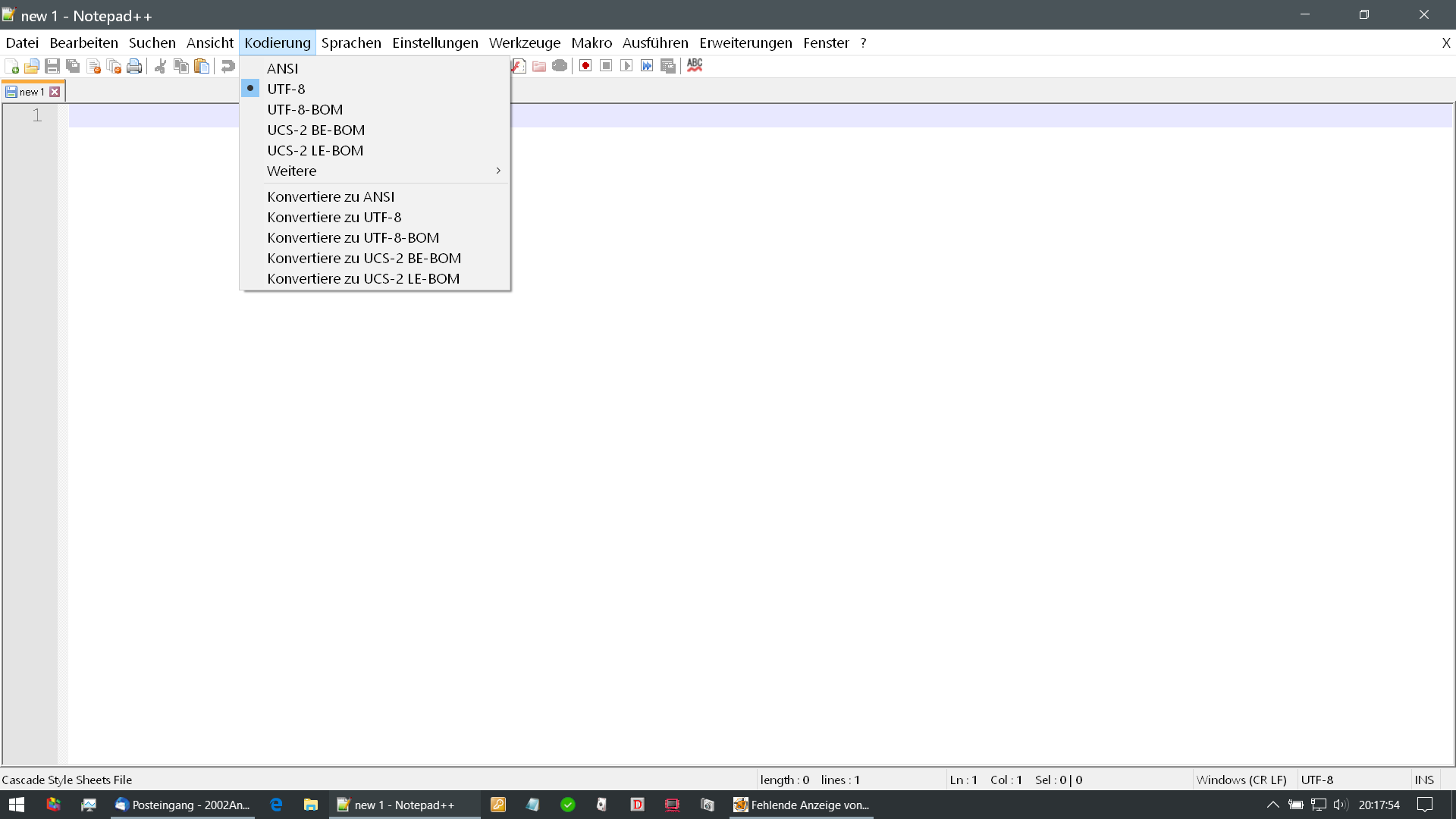

  • Scripte sollten seit Fx 66 immer die Kodierung UTF-8 haben, prüf das doch bitte mal.
    Wenn fehlende UTF-8-Kodierung die Ursache wäre, würde das Skript nicht funktionieren und könnte also auch anderswo kein Problem verursachen. Oder sehe ich das falsch?
    Übrigens: Andreas, füge mal immer noch ohne BOM hinzu, wenn du das Problem mit der Kodierung vermutest und Skriptbenutzer darauf hinweist. Mir scheint, dass das wichtig ist, UTF-8 allein scheint nicht zu reichen, um ein eventuelles Kodierungsproblem zu lösen.
  • füge mal immer noch ohne BOM hinzu
    Zumindest bei Notepad++ gibt es diese Form der Bezeichnung nicht.
    [attachment=0]Screenshot (182).png[/attachment]
    War ja auch nur ein weiterer Versuch, da es hier auch mit dem Script keine Probleme gibt.
  • Zumindest bei Notepad++ gibt es diese Form der Bezeichnung nicht.
    Es verwendet aber nicht jeder Notepad++. Behaupte ich einfach mal so.
