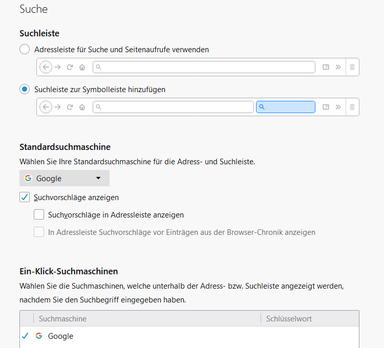

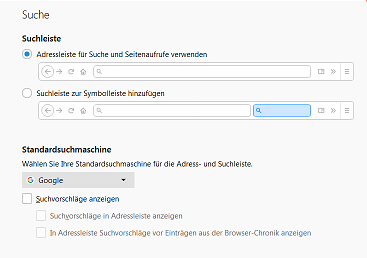

    Einstellungen > Suche: siehe Bild 06.png ganz unten
    Ich habe mal zwei Varianten rausgepickt, aber immer hat es mit dem auffüllen der eingegeben IP mit 0 zu tun.

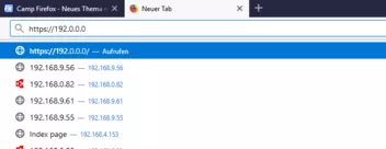

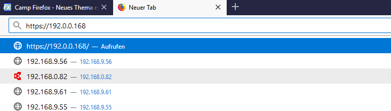

    Variante 1:
    Ich gebe in der Adressleiste https://192 (ohne Punkt!) ein. Bis dahin ist alles gut und as nachfolgende vorausgefüllt ist blau hinterlegt zum überschrieben. Ich kann also ganz bequem weitertippen.
    [attachment=5]Bild 01.png[/attachment]

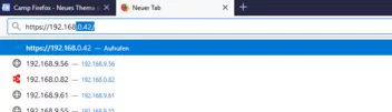

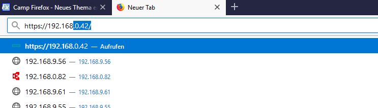

    Sobald ich den Punkt setze wird mit 0.0.0 aufgefüllt, die blaue hinterlegung verschwindet und ich schreibe mittendrin weiter.
    [attachment=4]Bild 02.png[/attachment]
    [attachment=3]Bild 03.png[/attachment]

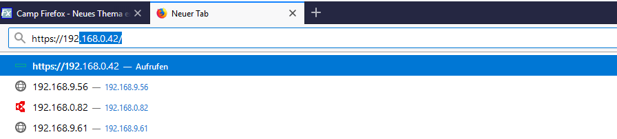

    Variante 2:

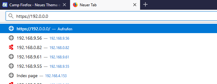

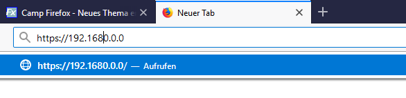

    Ich fange an wie oben. Mache nur nachdem automatischen ausfüllen die 0er weg und schreibe weiter 168. Bis dahin auch alles noch ok.
    [attachment=2]Bild 04.png[/attachment]
    Tippe ich nun den Punkt füllt er wieder mit 0er, aber nun mittendrin und die blaue hinterlegung verschwindet wieder.
    [attachment=1]Bild 05.png[/attachment]
