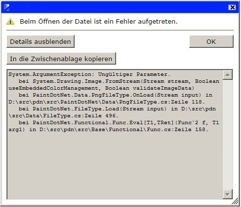

Grafiken können nicht als jpeg oder ähnliches gespeichert werden
  • Wenn ich dieses Bild speichere, dann sehe ich beim Öffnen mit paint.net diese Fehlermeldung

  • Darkover
    Das ist ein *.webp welches, aus welchem Grund auch immer, als png abgespeichert wird. Ich habe es in *.webp umbenannt und in Paint.net und IrfanView - mit den entsprechenden Erweiterungen - darstellen können.
