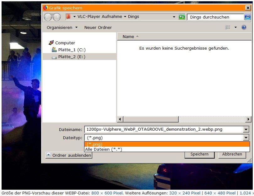

  • Wenn ich mir diese Grafikdatei anschaue, wird sie als webP deklariert.
    https://de.wikipedia.org/wiki/…OOVE_demonstration_2.webp
    [attachment=0]A5.jpg[/attachment]
    "Grafik speichern unter..." zeigt mir diese Möglichkeit, hängt also noch ein .png dran.
    Kann dann natürlich .png löschen, sodass ich als Endung .webp habe und kann diese Datei mit zum Beispiel Paint öffnen.

    Nö. Die URL endet auf .webp, aber du siehst ja selbst, dass das keine Grafik, sondern eine Webseite ist. Unter dem Bild steht sogar, dass es eine PNG-Datei ist: "PNG-Vorschau dieser WEBP-Datei". Wenn du dir die URL dieses Bildes ansiehst, siehst du auch die Dateiendung .png. Und das Info-Fenster sagt zu diesem Bild "image/png".
    Logischerweise, und ich schrieb es auch schon, ändert eine Veränderung des Datei-Suffixes nicht das Bildformat. Du kannst hinten ranhängen oder entfernen, was du möchtest. Eine PNG-Datei bleibt immer eine PNG-Datei. Eine Datei umzubenennen ist keine Format-Konvertierung.
    Entsprechend: Wenn der Themenersteller eine WebP-Datei von Firefox angeboten bekommt und statt .webp einfach .jpg schreibt, bleibt es trotzdem eine WebP-Datei.

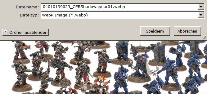

    Ich habe heute z.B. versucht, folgende Grafik zu speichern:
    https://www.games-workshop.com…9023_GERShadowspear01.jpg
    Laut URL handelt es sich um ein .jpg, aber wenn ich das Bild mit einem Rechtsklick "speichern unter" absopeichern möchte, werden mir nur .webp oder "alle Dateien" angeboten.
    Das ist vor allem deshalb problematisch, weil ich solche Bilder beispielsweise nicht in eine Wordpress-Mediathek hochladen kann, ohne sie vorher in einem Bildbearbeitungsprogramm zu öffnen und umzuspeichern.
    Ich verstehe völlig, dass Firefox aus einem online als webp hinterlegten Bild nicht einfach ein jpg machen kann, indem ich beim Speichern den Dateinamen ändere, was ich aber nicht verstehe ist, warum Firefox darauf besteht, ein online als jog hinterlegtes Bild als webp zu speichern...
    Kann mir da jemand helfen?

    Das hilft dir jetzt nicht weiter, aber bei einem Test mit Firefox Beta und Nightly wird das Bild als .jpg abgespeichert :-??
    Evtl. fällt einem anderen User ja noch etwas ein dazu.
  • Mir scheint, dass das Bild eben nicht als *.jpg sondern eben als *.webp hinterlegt ist. Denn wenn ich z.B. auf Süddeutsche Zeitung ein Bild welches als *.jpg gekennzeichnet ist, speichern möchte, dann kann ich dies auch als *.jpg als angebotene Dateiform abspeichern.
    Mit besten Grüßen vom Ammersee
    Thomas
    Dell XPS 13 9360, Intel Core i5-7200U, 8 GB RAM, SSD 256 GB, Intel HD Graphics 620, Win 10 Prof 64 bit, Kaspersky KAV, MS Office 2016
    Scheint so, ja. Seltsam ist, dass die Dateiendung in der Adresszeile (die auch im "Eigenschaften"-Dialog angezeigt wird, eben auf jpg endet, obwohl als Dateityp webp angezeigt wird. Und ebenfalls spannend, dass manche Browser das Bild offenbar trotzdem als jpg speichern können...
    Scheint ein latents Glücksspiel zu sein, muss ich ggf mit leben.

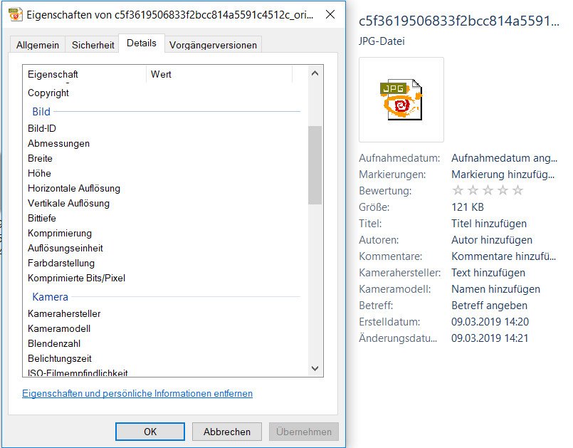

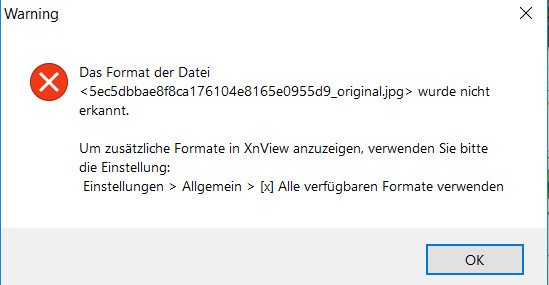

    Auch hier geht es um Bilder, und zwar jene, die ich von der Seite http://www.kickstarter.com speichere. Die Dateiformate werden dabei völlig korrekt gewählt und insgesamt funktioniert das Abspeichern problemlos, allerdings werden die Bilder ganz offensichtlich nicht korrekt abgespeichert, sie haben nämlich keine hinterlegten Eigenschaften, lassen sich in XnView nicht öffnen und auch nicht bei Wordpress hochladen...
    Hier mal ein Screenshot der Eigenschaftsansicht eines Beispielbilds:
    [attachment=0]Test.jpg[/attachment]
    XnView zeigt beim Versuch das Bild zu öffnen folgenden Dialog:
    [attachment=1]Test 2.jpg[/attachment]
    Ich komme hier schlicht nicht mehr weiter, zumal ich niemanden kenne, der ein ähnliches Problem hat. Das Speichern von Kickstarter-Bildern ist Bestandteil meiner täglichen Arbeit, und das Ganze hat Ewigkeiten lang problemlos funktioniert...
