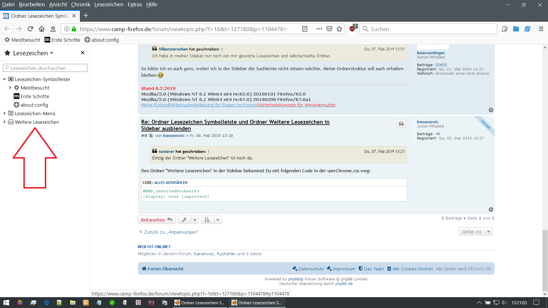

Den Ordner "Weitere Lesezeichen" in der Sidebar bekommst Du mit folgenden Code in der userChrome.css weg:
Das wäre schön
Hier nämlich nicht.
[attachment=0]Screenshot (1275).png[/attachment]
Hat wohl früher funktioniert:

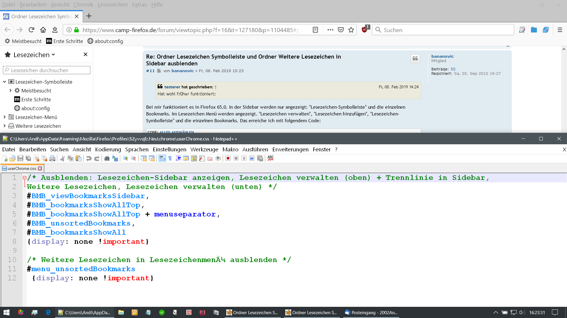

Bei mir funktioniert es in Firefox 65.0. In der Sidebar werden nur angezeigt: "Lesezeichen-Symbolleiste" und die einzelnen Bookmarks. Im Lesezeichen Menü werden angezeigt. "Lesezeichen verwalten", "Lesezeichen hinzufügen", "Lesezeichen-Symbolleiste" und die einzelnen Bookmarks. Das erreiche ich mit folgendem Code:
/* Ausblenden: Lesezeichen-Sidebar anzeigen, Lesezeichen verwalten (oben) + Trennlinie in Sidebar,
Weitere Lesezeichen, Lesezeichen verwalten (unten) */
#BMB_viewBookmarksSidebar,
#BMB_bookmarksShowAllTop,
#BMB_bookmarksShowAllTop + menuseparator,
#BMB_unsortedBookmarks,
{display: none !important}
/* Weitere Lesezeichen in Lesezeichenmenü ausblenden */
#menu_unsortedBookmarks

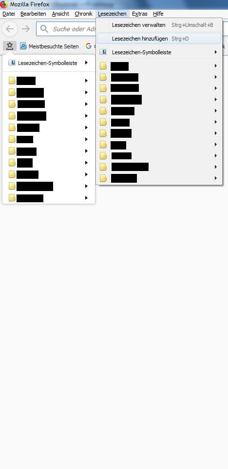

Fx 65 - 67 funktioniert das nicht mit dem Code.
[attachment=0]Screenshot (1276).png[/attachment]
Und es funktioniert doch in Firefox 65.0. Beigefügt ein Screenshot mit meiner Lesezeichen Sidebar und meinem Lesezeichenmenü.

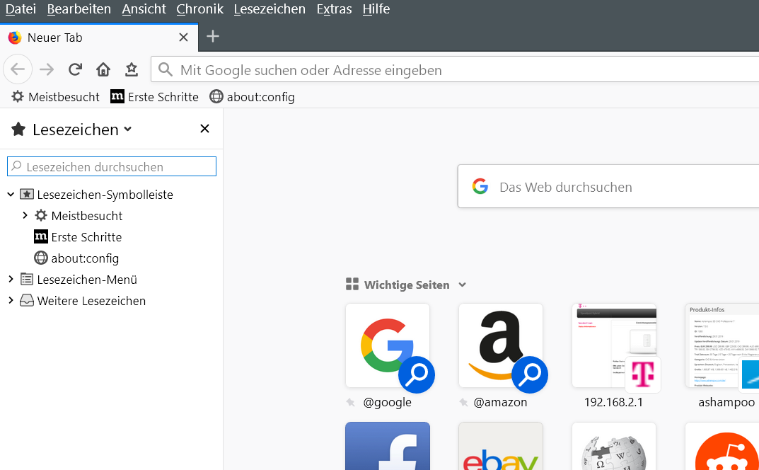

Drück bitte mal:
STRG + B
Dann siehst du die Sidebar.
Deine Screenshots stellen etwas anderes da.
Das ist die Sidebar:
[attachment=0]Zwischenablage01.png[/attachment]
