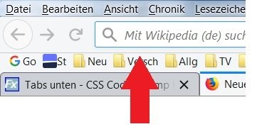

  • Juhuuu .... mit dem Code aus #10 in meiner userChrome.css funktioniert es bei mir am besten, das "alte" Aussehen meiner FF-Oberfläche mit der Tableiste unten wieder herzustellen! Schon einmal Danke an alle, die daran beteiligt waren, diesen Code zu entwickeln!
    Einen kleinen Schönheitsfehler gibt es aber noch: Oberhalb meiner Lesezeichen-Symbolleiste befindet sich jetzt eine dünne Linie (siehe Bild). Wie kann ich diese noch wegbekommen?
    [attachment=0]Bild10.jpg[/attachment]
  • Ja, selbstverständlich :wink:
    Es traten damit aber ein paar Darstellungsfehler im Bereich der Menüleiste auf, die mit Code aus #10 dann weg waren. Die störende Linie war aber auch mit dem Code aus #1 vorhanden.

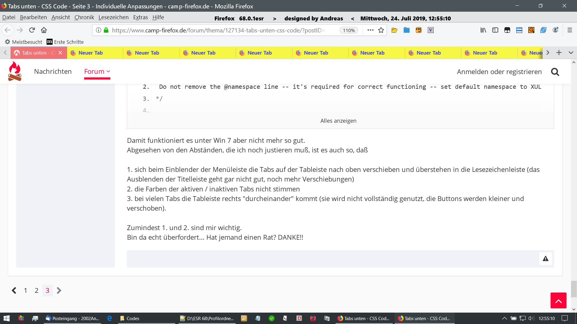

    Problem eins: Dein Code aus dem ersten Beitrag erfordert das Ausblenden der Titelleiste. Das geht unter Mint schief, FF verändert das Aussehen total (Maße und sogar Farben) und stürzt alsdann auch mal ab.
    Verwende jetzt einen Code aus dieser Quelle, der eigentlich für Win10 sein soll, der aber auch unter Linux Mint alles perfekt darstellt. Alle Änderungen am GUI werden unterstützt (Menü / Titelleiste ein- / ausblenden ohne Fehler). Hinweis: kleine Anpassungen an den Abständen sind von mir ergänzt.
    Der fragliche Code steht in Zeile 50 - 140, die Variablen dazu oben unter :root{}.
    Weitere CSS sind nicht im Einsatz, lediglich Extra-Buttons sind per XML / JS eingebunden.
    Damit funktioniert es unter Win 7 aber nicht mehr so gut.
    Abgesehen von den Abständen, die ich noch justieren muß, ist es auch so, daß
    1. sich beim Einblender der Menüleiste die Tabs auf der Tableiste nach oben verschieben und überstehen in die Lesezeichenleiste (das Ausblenden der Titelleiste geht gar nicht gut, noch mehr Verschiebungen)
    2. die Farben der aktiven / inaktiven Tabs nicht stimmen
    3. bei vielen Tabs die Tableiste rechts "durcheinander" kommt (sie wird nicht vollständig genutzt, die Buttons werden kleiner und verschoben).
    Zumindest 1. und 2. sind mir wichtig.
    Bin da echt überfordert... Hat jemand einen Rat? DANKE!!

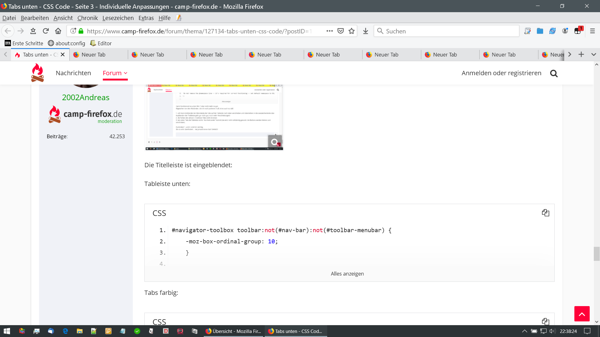

  • So sieht das hier mit der ESR 68 aus:
    Die Titelleiste ist eingeblendet:
    Tableiste unten:
    Tabs farbig:
    Getestet unter Win 10.
    Farben und Werte kannst/musst du dir anpassen.

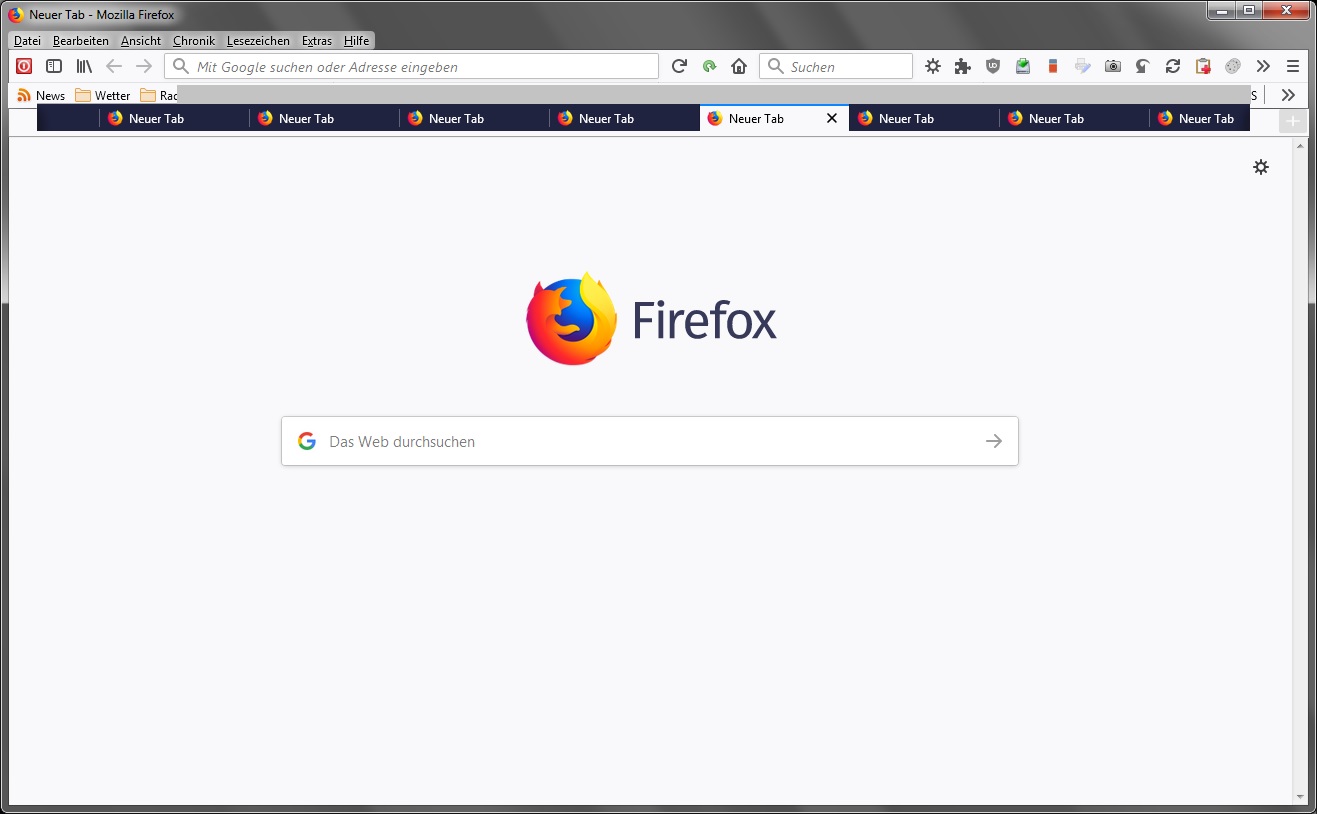

  • Danke für den Code.
    Unter Linux einwandfrei!
    Aber in Win7: wenn ich das Menü einblende, verschieben sich die Tabs aus der Leiste heraus.
    Und bei vielen Tabs werden die Pfeil- und der Newtab-Button generell nicht richtig dargestellt:
