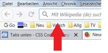

  • Tabs unten - CSS Code
    • Landsicht
    • 22. Februar 2019 um 18:57
    Das erste hat nicht funktioniert, aber das hier
    #PersonalToolbar{
    margin-top:-2px!important;
    war die Lösung: Die Linie ist verschwunden! Daher ein großes DANKE für die Hilfe!!!

    • 22. Februar 2019 um 15:24
    Ja, selbstverständlich :wink:
    Es traten damit aber ein paar Darstellungsfehler im Bereich der Menüleiste auf, die mit Code aus #10 dann weg waren. Die störende Linie war aber auch mit dem Code aus #1 vorhanden.

    Juhuuu .... mit dem Code aus #10 in meiner userChrome.css funktioniert es bei mir am besten, das "alte" Aussehen meiner FF-Oberfläche mit der Tableiste unten wieder herzustellen! Schon einmal Danke an alle, die daran beteiligt waren, diesen Code zu entwickeln!
    Einen kleinen Schönheitsfehler gibt es aber noch: Oberhalb meiner Lesezeichen-Symbolleiste befindet sich jetzt eine dünne Linie (siehe Bild). Wie kann ich diese noch wegbekommen?
    [attachment=0]Bild10.jpg[/attachment]

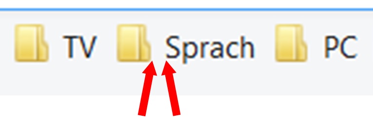

    • 19. November 2017 um 13:10
    Also mir hat der Code schon mal etwas geholfen, Danke dafür!
    Allerdings kann man damit "nur" den Abstand vor/hinter/über/unter Ordnersymbol + dazugehörigem Ordnernamen verändern. Es bleibt noch ein zu großer Abstand zwischen dem Ordner + dessen Namen. Gibt es evtl. Code, mit dem man das auch noch beeinflussen kann?
    (Siehe das Bild - der Abstand zwischen den beiden Pfeilen soll verkleinert werden)
