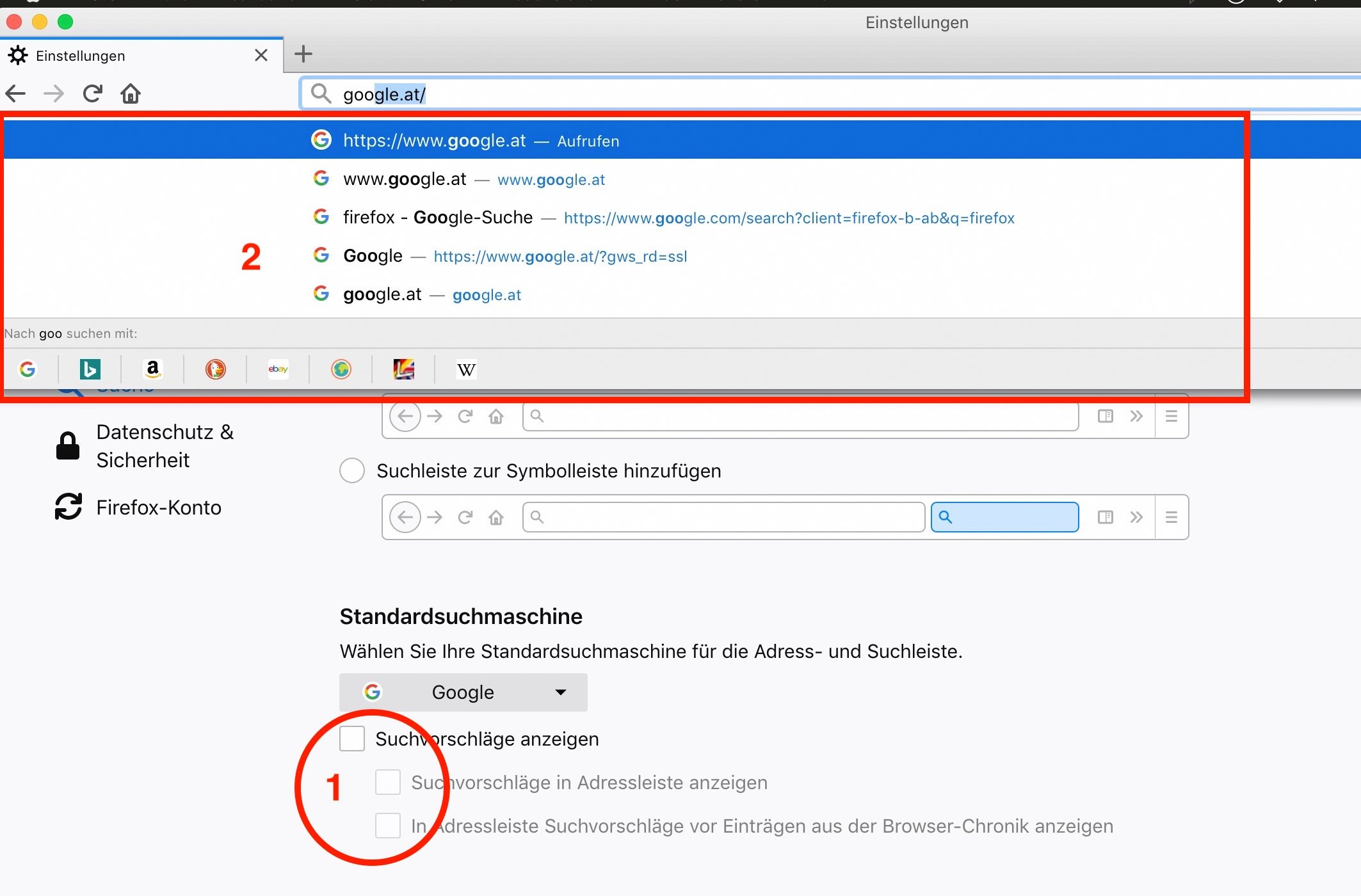

    seit FF 65b (64-Bit) (auf macOS 10.13.6 High Sierra) wirkt offensichtlich die Einstellung "Suchvorschläge anzeigen" nicht mehr. Sollte "1" nicht "2" verhindern? :-??
    Getestet in einem völlig leeren, neuen Profil.
    [attachment=0]Bildschirmfoto 2018-12-15 um 21.08.03.jpg[/attachment]

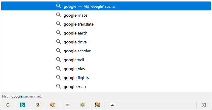

  • Das sind aber keine Suchvorschläge die dir da angezeigt werden, sondern (Google-)Seiten aus deiner Chronik.
    Suchvorschläge hingegen haben links eine Lupe als Icon und zeigen rechts auch keine URL an. ( :arrow: siehe Screenshot unten)
    Lösche daher einmal deine Chronik, und die Einträge aus deinem Screenshot sollten nicht mehr angezeigt werden.
    [attachment=0]2018-12-15_21-39-54.png[/attachment]

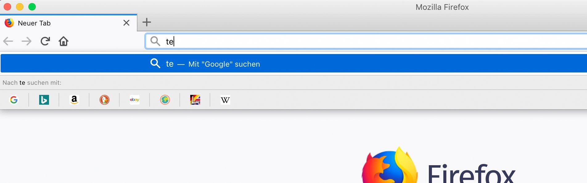

  • Selbst im privaten Modus und mit gelöschter Chronik erscheint das hier:
    [attachment=1]Bildschirmfoto 2018-12-15 um 21.44.30.jpg[/attachment]

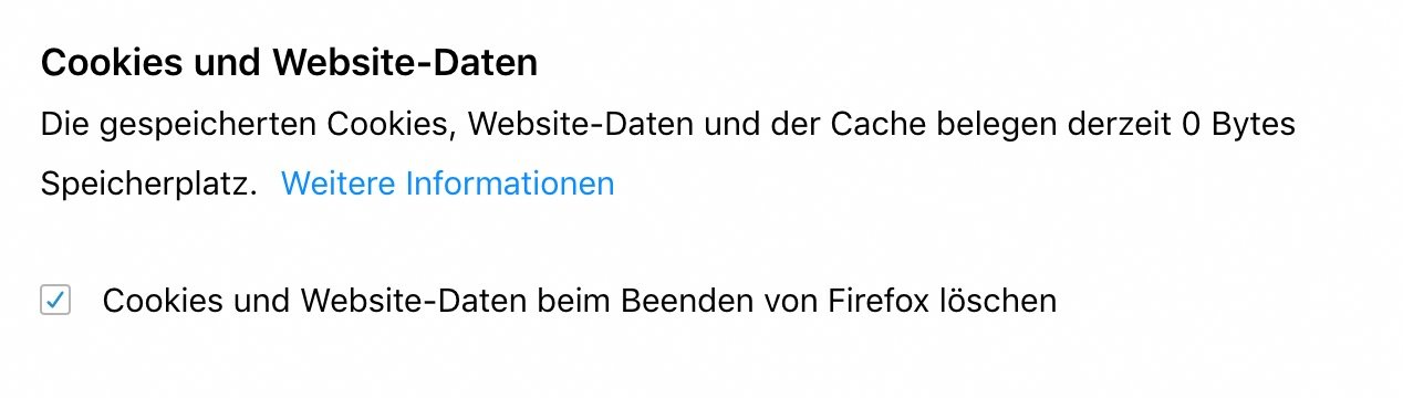

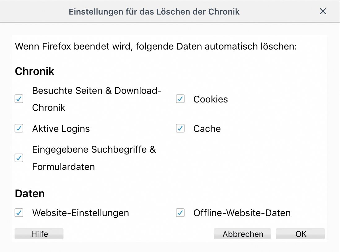

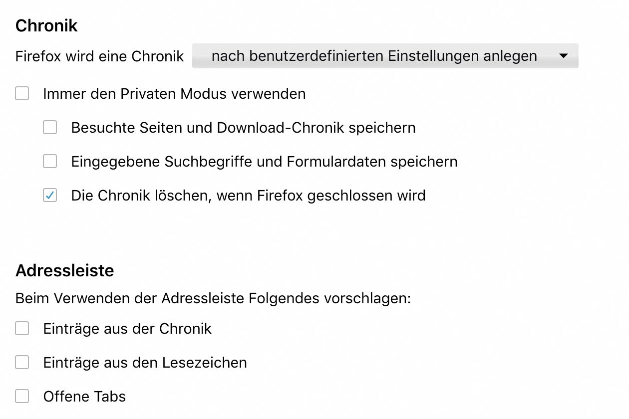

    Ich hab das mit einem neuen Profil getestet, weil diese "Suchvorschläge" (oder was das auch immer ist) in meinem "Arbeitsprofil" erst seit FF65 Beta aufgetreten sind - obwohl ich die gesamte Chronik standardmäßig beim Schließen des Browsers löschen lasse und auch das hier eingestellt ist:
    [attachment=0]Bildschirmfoto 2018-12-15 um 21.51.58.jpg[/attachment]
    Sollte so nicht sein.
  • und wo ist nun der Suchvorschlag? ich sehe keinen. Du gibtst te ein und es wird gefragt ob du nach te suchen willst. Dies ist KEIN Suchvorschlag. Also alles wie es sein soll.
  • Sollte so nicht sein.
    Nein, das ist ganz normales Standardverhalten, denn hier handelt es sich nicht um einen Suchvorschlag, sondern es wird lediglich angezeigt, dass der eingegebene Begriff, für welches es keinen Treffer in der Chronik/Lesezeichen gab, bei Eingabe mit der eingestellten Standardsuchmaschine gesucht wird.

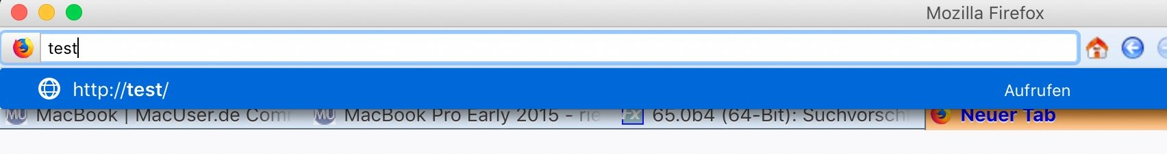

    "keyword.enabled" auf false bewirkt:
    [attachment=0]Bildschirmfoto 2018-12-15 um 22.14.47.jpg[/attachment]
    Bekomme ich das auch noch irgendwie weg?

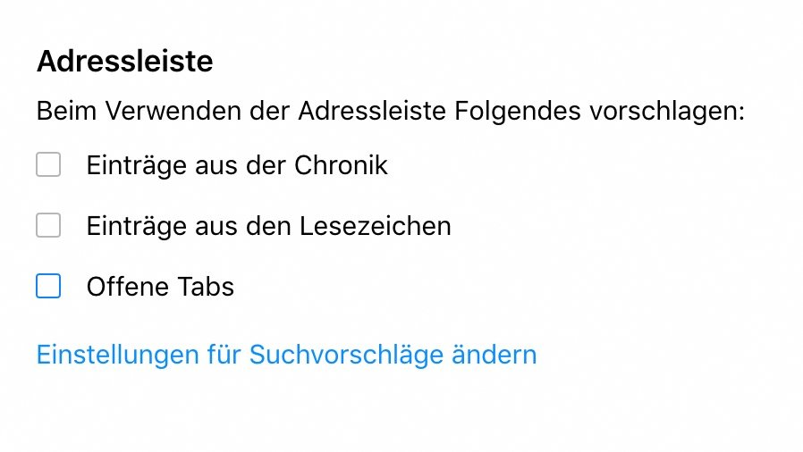

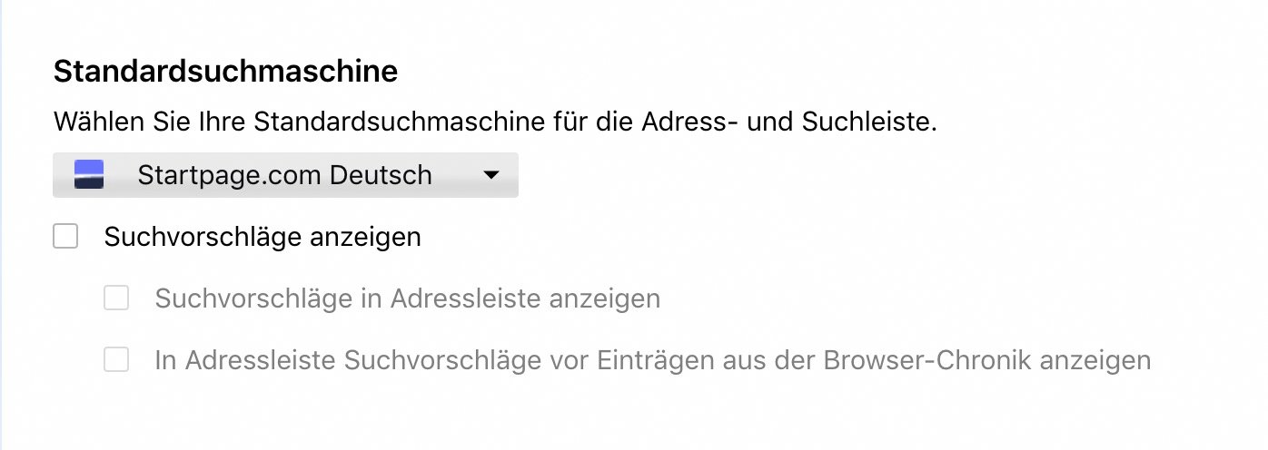

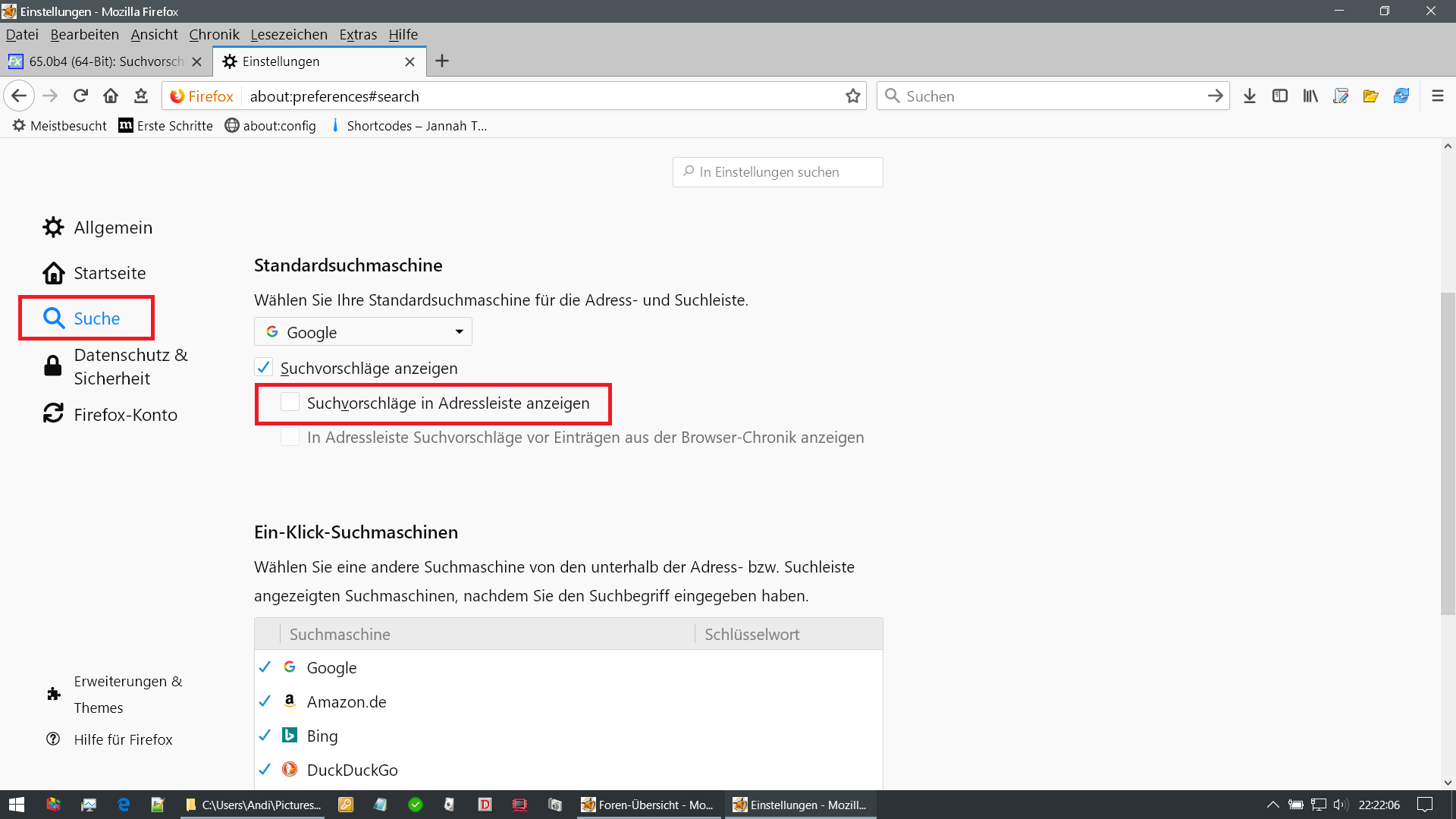

  • Hast du hier auch den Haken entfernt?
    Ja. Bei jeder Option die annährend dafür verantwortlich sein könnte, sind die Häkchen entfernt.
    [attachment=3]Bildschirmfoto 2018-12-15 um 22.26.10.jpg[/attachment]
    [attachment=2]Bildschirmfoto 2018-12-15 um 22.26.36.jpg[/attachment]
    [attachment=1]Bildschirmfoto 2018-12-15 um 22.26.47.jpg[/attachment]
    [attachment=0]Bildschirmfoto 2018-12-15 um 22.27.04.jpg[/attachment]

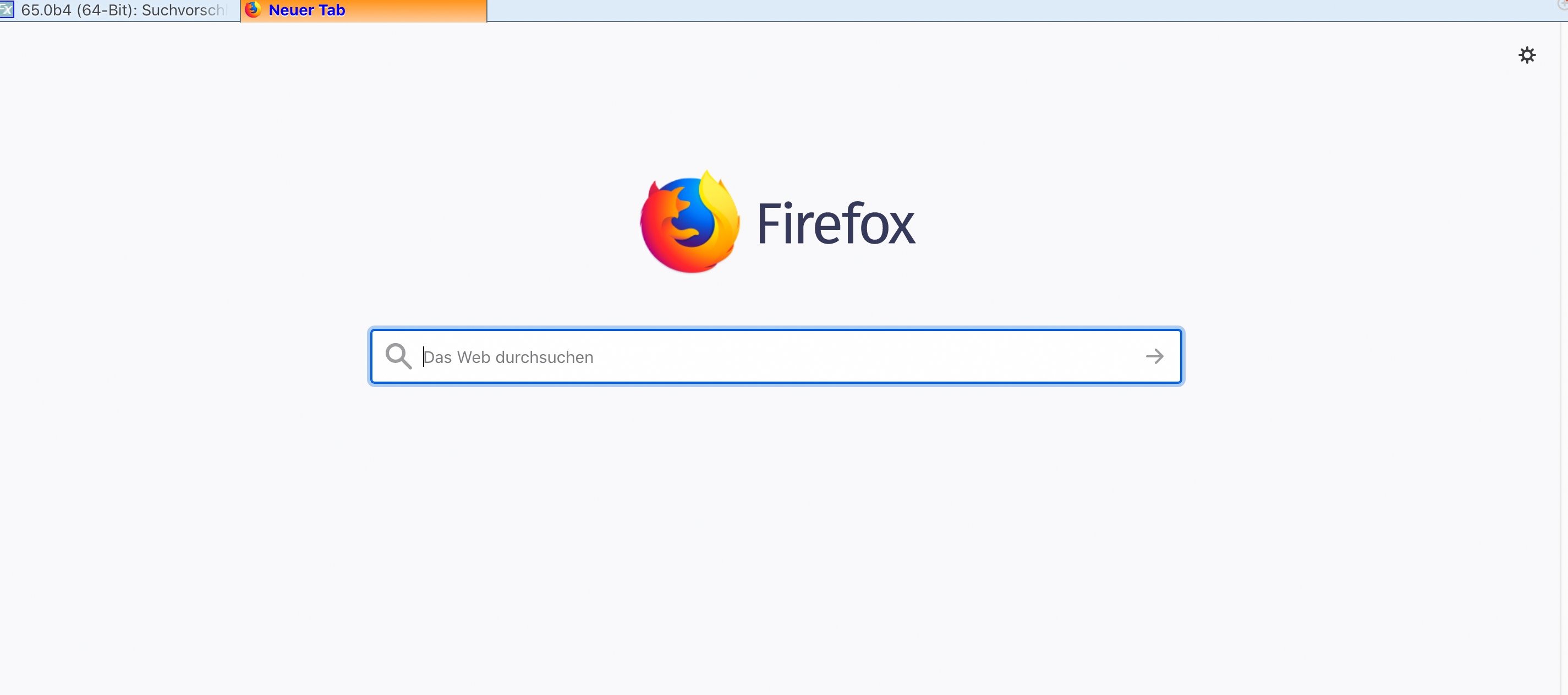

  • Danke Zitronella, ich hatte deine Nachricht später gelesen. Ich kann nicht erklären warum, doch ich kann zu 100% versichern, dass diese Anzeige erst seit 65 Beta bei mir auftaucht. Ich wüsste auch gar nicht, wie ich dieses "Pop-up" nutzen könnte. Und will es ehrlich gesagt auch gar nicht nutzen. Wenn ich etwas suche, dann gebe ich das in das separate Suchfeld neben der Adressleiste ein. Oder auf der Startseite eines neuen Tabs:
    [attachment=0]Bildschirmfoto 2018-12-15 um 22.36.23.jpg[/attachment]
