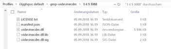

  • Widevine hat hier eine andere Versionsnummer nämlich 4.10.1146.0
    Wenn Win 7 und 10 die gleiche Version nutzen, wieso hast du dann diese? :-??
    So sieht mein Programmordner aus:
    [attachment=0]Unbenannt.JPG[/attachment]
