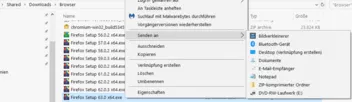

    Die Firefox exe Datei im Installationsordner kopiert und wieder eingefügt.
    Die Kopie an den Desktop gesendet.
    Unter Ziel den Eintrag angepasst.
    Die Verknüpfung konnte ich dann ohne Probleme an die Taskleiste anheften.

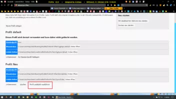

    Ich habe auf meinem Rechner 2 Profile, eines welches ich mit dem Firefox auf diesem Rechner angelegt habe.
    Dieses öffnet sich, wenn ich FF starte.
    Im gleichen Ordner befindet sich ein zweites Profil, welches mit einem anderen Rechner erstellt wurde. Es dient eigentlich nur als Sicherung für den zweiten Rechner.
    Jetzt möchte ich aber mit dem Profilemanager auswählen können, welches der beiden Profile ich öffne.
    Das erste heißt z. B. 12345678.default
    das zweite heißt z. B. 910111213.default.
    Der Profilemanager öffnet, hat aber nur ein Profil mit dem Namen "default" und das ist das oben als Erstes genannte.
    Ein zweites wird mir nicht angeboten, auch wenn ich das Zweite umbenenne in z. B. "910111213.arbeit" wird es mir nicht zur Auswahl angeboten.
    Was mache ich falsch, bzw. wie bekomme ich das zweite angezeigt. Ich möchte kein Neues anlegen.

    Ich habe es jetzt selbst hinbekommen, allerdings etwas anders.
    Also nach meinen Feststellungen kann der Profilemanager nicht mit 2 Profilen umgehen, die jeweils ".default" heissen.
    Ich habe ein neues Profil erstellt.
    Leider hat man auf den Namen keinen Einfluss und kann diesen nicht ändern, nur die Endung nach dem Punkt ist frei wählbar. Gemacht getan. Dann habe ich alle Dateien aus dem neuen Profil gelöscht und die Dateien aus dem 2. vorhandenen Profil in das neue Profil hineinkopiert.
    Jetzt kann ich mittels Profilemanager das gewünschte Profil auswählen und beide Profile sind genauso wie sie vorher waren, nur ist der Name vor dem Punkt eben anders ist.
    Das ist vielleicht etwas "zu Fuss" gemacht, funzt aber.
