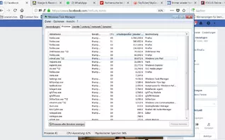

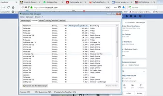

  • Lasse mal im Taskmanager bei Abbildnamen aufsteigend sortieren... Sprich von a nach z... So das man auch mal alles sieht, was zum Firefox gehört. Hast du ggf. die Auslagerungsdatei von Windows anders eingestellt als "von Windows verwaltet"?

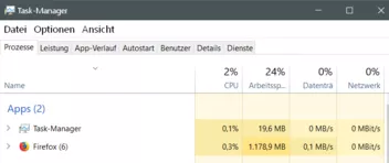

  • Deine 49% CPU für den Fx sind nicht normal. Hier sieht das so aus, und der Fx wurde gegen ca. 12Uhr einmal neu gestartet.
    [attachment=0]Zwischenablage01.png[/attachment]
    Du könntest ja bitte auch mal testen ob es evtl. an einer der Seiten von FB liegt. Also mal eine Seite schließen und testen ob sich die CPU verändert.
