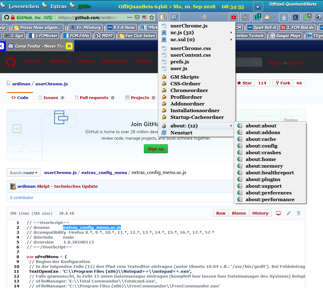

    da das „Problem“ mit de „Updates“ gelöst ist
    bin ich bei mir auf ein neues gestoßen
    original von ardiman GitHub
    meine
    und zwar das darin die unter „Punkte“ "about" --> nicht mehr gehen
    [attachment=0]extras_config_menu.uc.js.png[/attachment]
    ist das nur bei mir so?
    hat zeit - brauche das nicht so oft!
    gruß uni

    Was die Einleitung auch bedeuten sollte... aber was heißt " nicht mehr gehen "?
    Warum strickst du ein funktionierendes Script um? Ggf. besteht dort ein Kopierfehler, eine Klammer oder ähnliches fehlt, etc.etc....
  • Mit deiner Skriptversion funktioniern die about:-Einträge bei mir, alles lässt sich aufrufen. Lediglich about:healthreport bringt eine Fehlerrmeldung, dass es die Adresse nicht gibt.
  • Äh, der Aufruf funktioniert in Fx 62, im Nightly funktioniert das Skript nicht.

    jep bisschen verwirrend geschrieben
    meinte natürlich
    - es kommt keine Ausführung/Öffnung der Unterpunkte in "about:"
    und die Version startet erst gar nicht :-???

  • Jetzt ists es klar... und ich kann/muß bestätigen, das dieser Teil vom Script auch in der gestrigen Nightly-Version nicht funktioniert....
    Abwarten, ob das ein Bug ist, oder ob ein Skriptkundiger da ran muss....
    Siehe auch diesen Thread....
    https://www.camp-firefox.de/forum/viewtopi…092561#p1092561
  • Da muss definitiv am Script etwas geändert werden.
    Der Teil zum aufrufen der about Seiten geht ja seit Firefox 63 beta nicht mehr.
    Auch der Aufruf von about:config mit Mittelklick auf die Schaltfläche vom Script
    geht nicht. Habe auch die Version von universum123 getestet, damit funktioniert
    es auch nicht. Mal sehen ob jemand sich das mal anschauen könnte.

  • In der Browser-Konsole erscheint dieser Fehler:
    userChromeJS extras_config_menu.uc.js findet Zielpunkt 'urlbar-container' nicht, evtl. weil ein anderes Fenster als das Hauptfenster geoeffnet wurde. Falls dieser Fehler auch im Hauptfenster auftritt, bitte die vorgehende Definition von 'warpmenuto' kontrollieren.
    Das bezieht sich auf die Version von universum123.
    Eventuell auch dieser Fehler:
    Bootstrapped manifest not allowed to use 'resource' directive. chrome.manifest:2

  • Bitte testet:
  • Danke aborix. Funktioniert perfekt. Ich frage mich immer, wie du das jedesmal im Handumdrehen wieder hinkriegst.
  • Bitte testet:
    so nun ich :wink:
    startet erst garnicht :-?? (auch mit dem vom github nicht)

  • wenn ich 'urlbar-container' gegen 'searchbar' austausche startet es nicht mehr
    Startet das Skript nicht oder siehst du nur das Symbol nicht? Wenn du das Symbol nicht siehst, hast du das Suchenfeld eingeblendet? Denn warpmenuto = 'searchbar' bedeutet, dass das Skriptsymbol hinter dem Suchfeld erscheint. Standardmäßig ist das Suchfeld aber nicht eingeblendet, sondern du musst es erst aus dem Anpassen-Dialog in die Symbolleiste ziehen. Tust du das nicht, wird das Skriptsymbol auch nicht angezeigt.
