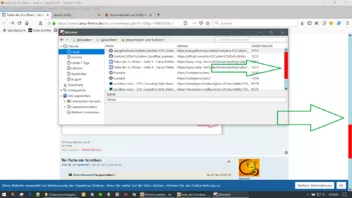

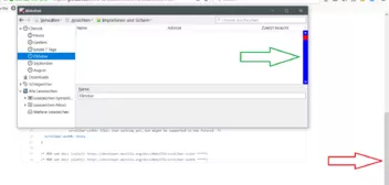

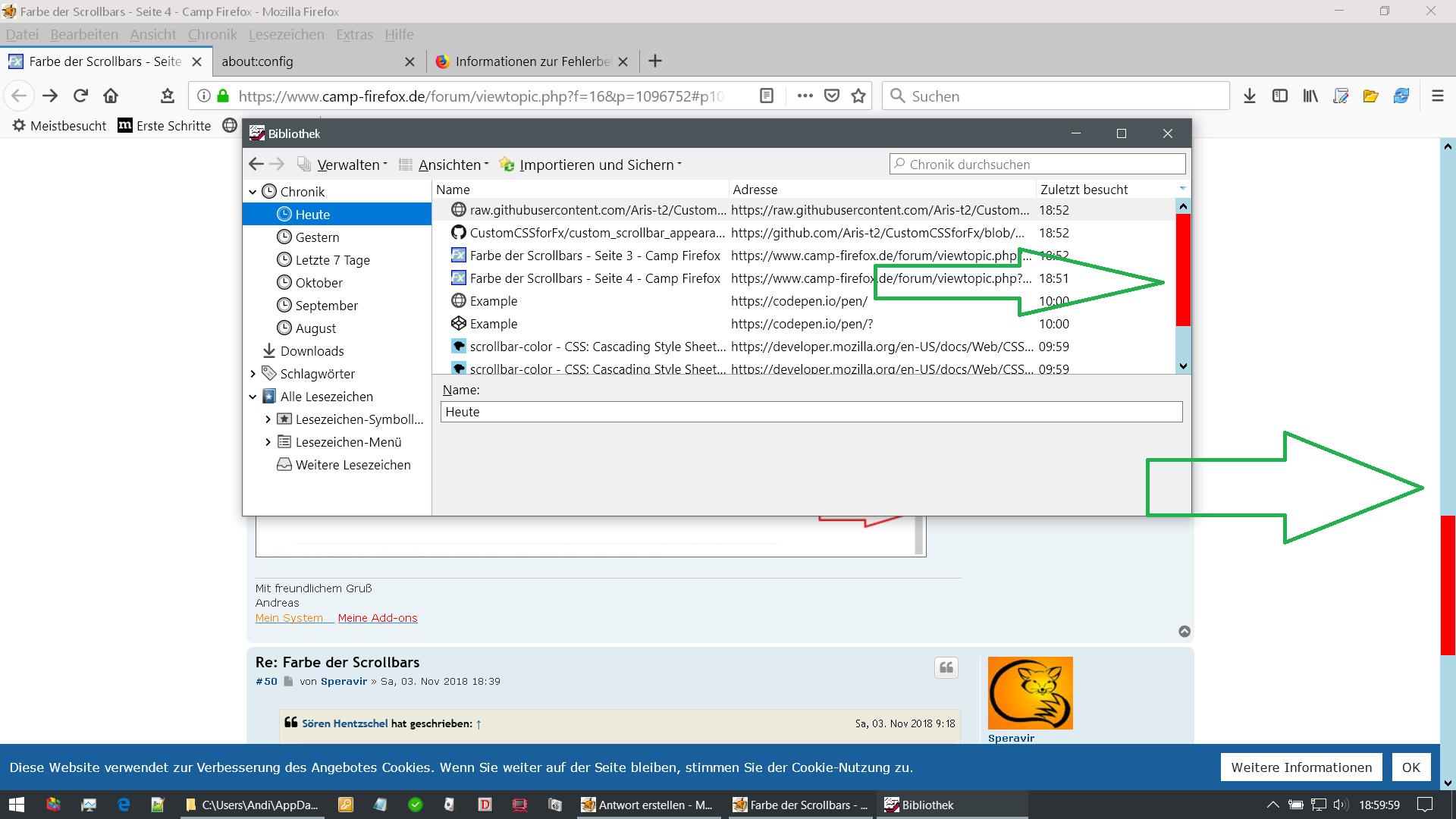

Ich will ja herausfinden, ob es wirklich nicht funktioniert oder er bloß sein gewünschtes Aussehen nicht erhält.
Wenn er das Script von Andreas nutzt, dann sieht er ja bereits den Unterschied.
Hat Andreas ja auch ch55 erklärt:
"Mein Script ist so geändert, wie es auf meinem Screenshot aussieht. Wenn du das Script installierst, müsste es bei dir auch so aussehen mit dem roten bzw. hellblauen Scrollbalken."
Ich will eben auf Nummer sicher gehen. Wirkt sich die vorgeschlagene Änderung aus, funktioniert das Skript, wirkt sie sich nicht aus, funktioniert das Skript nicht (korrekt).
Ich würde erst mal sagen, ch55 sollte erst mal ein bereits angepasstes Script, wie das von Andreas, nutzen. So wird man dann sehen, ob ob es grundsätzlich klappt. Plötzliche bzw. zusätzliche Änderungen am Script verwirren ch55 nur noch mehr und zusätzlich.
Wenn das dann klappt, kann ch55 mal sagen wie er es gerne angepasst hätte im Aussehen. Diese Änderungen können wir dann ja für ihn vornehmen, wenn er damit überfordert sein sollte, was ja auch durch seine Sehbehinderung auch verständlich wäre.
Es ist ja bloß ein kleiner Test und er zeigt außerdem, wie man etwas im Skript anpassen kann, denn das ist ja für ihn ebenfalls ein Problem. Zitat:
ZitatWürde ich ja tun, wenn ich wüsste an welcher Stelle und welche Werte.
Ich weiß nicht, warum dieser kleine Test ein großes Problem darstellen sollte. Warten wir's ab.

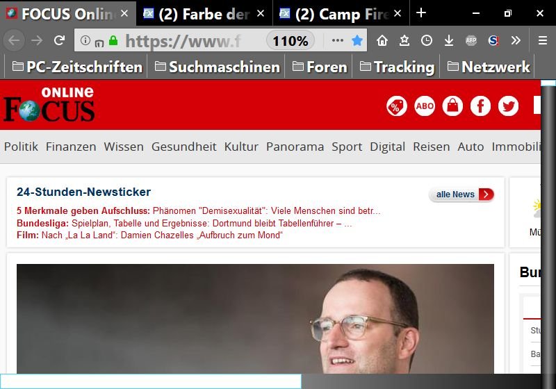

jeweils in die userChrome.css und in die userContent.css Datei eingetragen sieht das dann so aus:
[attachment=0]Screenshot (917).png[/attachment]
Vorher noch die beiden Werte in about:config auf true ändern.
Die beiden Farben können nach belieben geändert werden.
Damit hat sich das mit den bisher genannten Scripten erledigt.

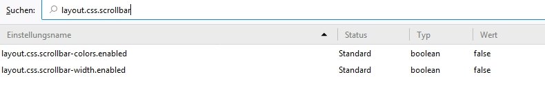

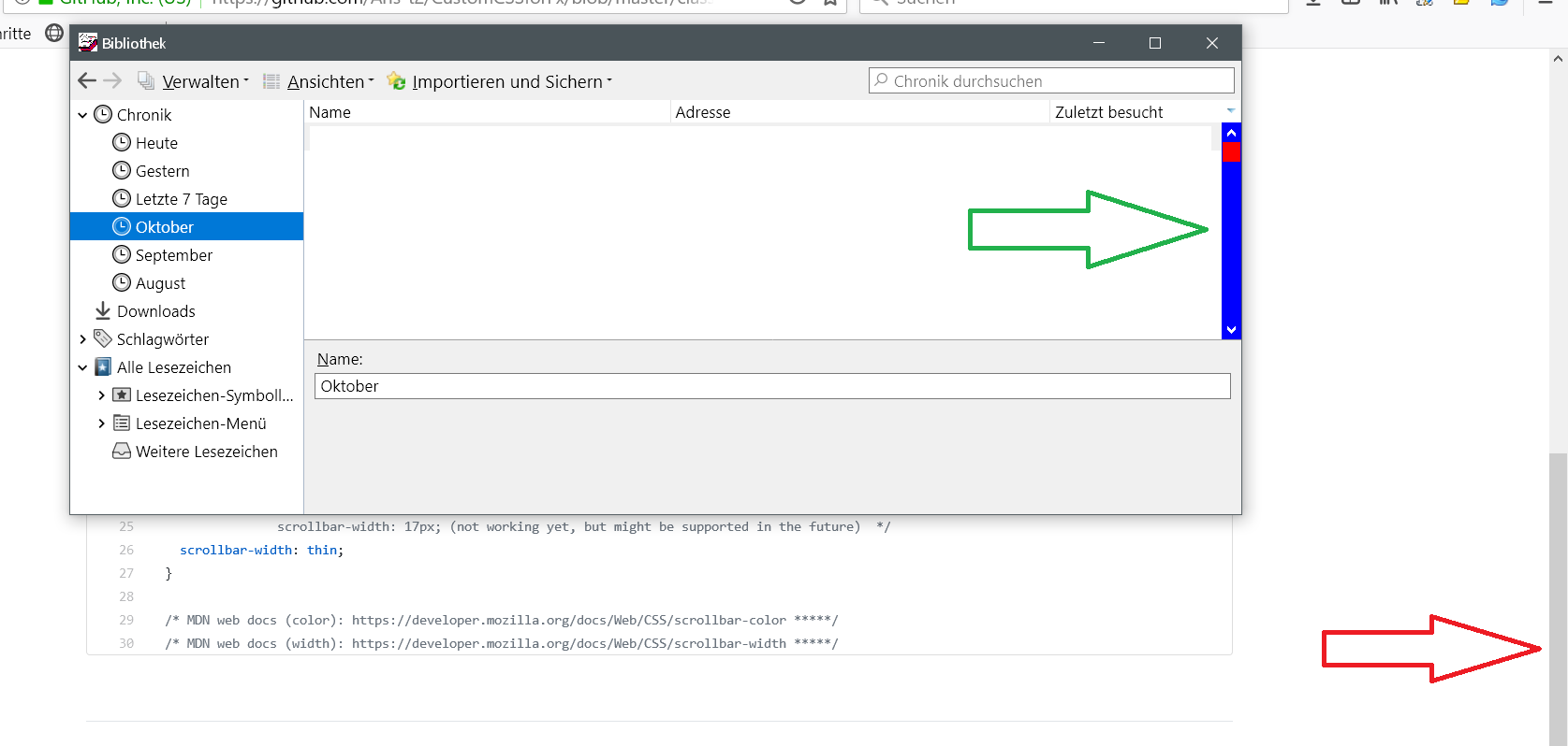

Habe den Code in Firefox 63.0.1 getestet:
Wie beschrieben in die userChrome.css und in die userContent.css Datei eingetragen. Funktionierte sofort einwandfrei.
[attachment=0]Scrollbar.jpg[/attachment]

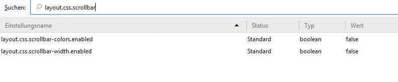

Komischerweise musste ich nichts an den about:config-Einstellungen ändern.... (beides steht auf "false") :-??
[attachment=1]about config.jpg[/attachment]
Für alles, was von der userContent.css abgedeckt ist, sind die About:config-Einstelluingen ja auch wirkungslos. Kann aber auch sein, dass man sie wirklich gar nicht mehr benötigt.
Das kann durchaus sein, dass für Anpassungen via userChrome.css / userContent.css vorhandene Einstellungen in about:config nicht berücksichtigt werden und daher immer funktionieren, das habe ich nie getestet. Man muss halt Folgendes im Hinterkopf haben: Mozilla implementiert Webstandards für Webseiten und für Firefox selbst. Anpassungen via userChrome.css / userContent.css sind für Mozilla nicht wirklich relevant. Das heißt, unabhängig davon, ob das in userChrome.css / userContent.css auch ohne Änderung in about:config funktioniert, solange es Einstellungen für Webstandards in about:config gibt, heißt das, dass der entsprechende Standard noch nicht finalisiert ist und mit jedem Firefox-Update Änderungen notwendig sein könnten oder etwas sogar wieder entfernt wird, was kürzlich erst hinzugefügt worden ist. Sobald ein Webstandard für das Web "freigelegt" wird, beginnen Webseiten, das zu nutzen, und ab dem Punkt sind Syntax-Änderungen kaum noch möglich. Aber bis dahin ist alles möglich.

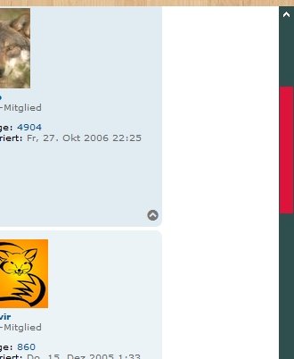

Hallo Leute !
Hier hat sich ja inzwischen einiges getan, sorry das ich mich erst jetzte wieder zu Wort melde.
Also ihr seit echt ausdauernd " ich hätte bei einem so ahnungslosen und schwierigen Kandidaten wie mir schon längst das Handtuch geworfen !
Respekt und Dank dafür, das ihr da anders gestrickt seid. :klasse:

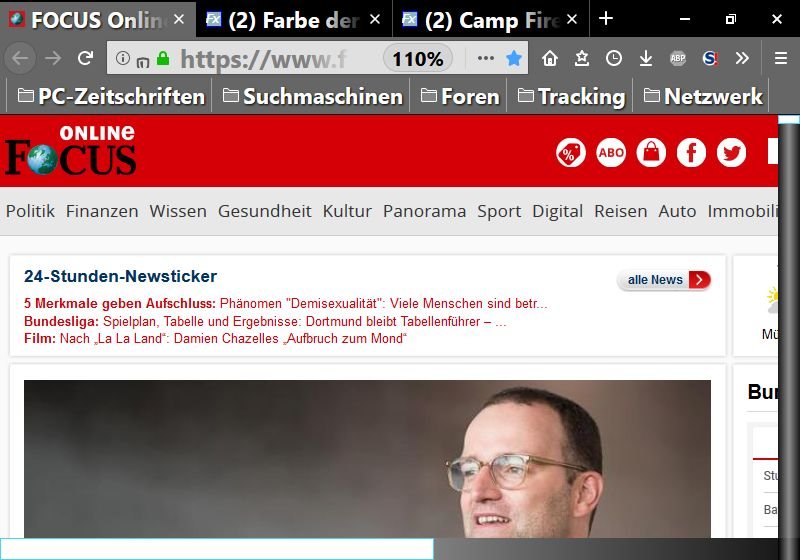

Ich habe den Code von 2002Andreas nochmals kopiert, in Notepad+ eingefügt und den Wert entsprechend seines Hinweises geändert.
Und nach dem Neustart von FF hate ich eine
ROTE Scrollbar !!!!!
Keine Ahnung warum das jetzt funktioniert und/oder ob ich da irgendwas anders gemacht habe als bisher, war mir auch wurscht, Hauptsache es klappt.
Beflügelt durch diesen sensationellen Erfolg wurde ich dann vogelwild und habe mit Farben experimentiert und mich sogar an die breite der Scrollbar herangetraut.
das Egebnis sieht nun so aus
[attachment=0]Zwischenablage-1.jpg[/attachment]
das ist zwar optisch kein echtes Highlight, aber sehr kontarstreich und dafür für meine bedürfnisse optimal.
Das einzige, was ich noch nicht gebacken bekommen habe, ist die Größe der beiden Schieberegler vertikal/horizontal zu Verändern.
Wenn ich da noch einen Tipp für mich hättet wäre das suuuuuuper !
Vielen Dank nochmals an Alle, für die bisherige Hilfe, und vielleicht bis demnächst.
bye
