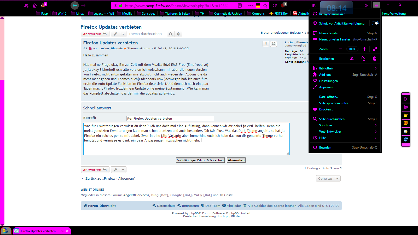

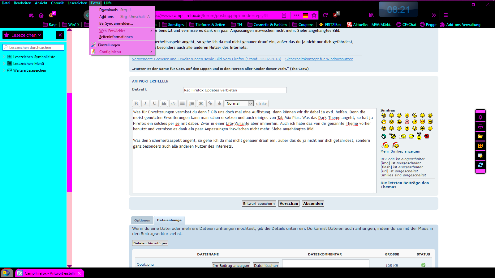

  • Was für Erweiterungen vermisst du denn ? Gib uns doch mal eine Auflistung, dann können wir dir dabei ja evtl. helfen. Denn die meist genutzten Erweiterungen kann man schon ersetzen und auch einiges von Tab Mix Plus. Was das Dark Theme angeht, so hat ja Firefox ein solches per se mit dabei. Zwar in einer Lite-Variante aber immerhin. Auch ich habe das von dir genannte Theme vorher benutzt und vermisse es dank ein paar Anpassungen, auf der Dark-Basis mit Magenta und Cyan, inzwischen nicht mehr. Siehe angehängte Bilder.

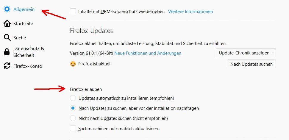

  • Hast du bei der Installation die Einrichtung des Maintenance Service zugelassen? Wenn ja, mutmaße ich mal, ist dieser verantwortlich das sich Firefox aktualisiert.
    In den Einstellungen unter "Allgemein" sollte sich auch eine Einstellung finden die im Zusammenhang mit Updates steht.
    [attachment=0]Update Einstellungen.jpg[/attachment]
    Ist zwar vom aktuellen Fux, aber so ähnlich sollte das auch bei dir zu sehen sein.
  • Nein, der Maintenance Service hat nichts damit zu tun, ob sich Firefox aktualisiert oder nicht. Das einzige, was dieser Dienst macht, ist den UAC-Dialog zu umgehen, wenn sich Firefox auf Windows aktualisiert.
    Wie gesagt, Firefox hält sich an seine Update-Einstellungen - solange diese von außen nicht manipuliert werden, zum Beispiel durch Sicherheits-Software.
