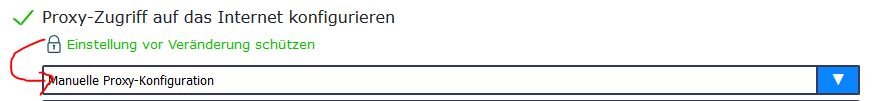

    man muss die Einstellungen vor Veränderungen durch den User schützen.
    [attachment=0]Proxyfehler.JPG[/attachment]
    Macht man das nicht, dann bleiben Änderungen vom User erhalten und werden nicht - was ich allerdings eigentlich erwarten würde - beim Neustart überschrieben.
    Ist das so gewollt oder ein Bug?
    das ist gewollt. Ansonsten würde es die Option zum Schützen vor Veränderungen nicht geben. ;) Es besteht ganz bewusst die Möglichkeit, einen Standard vorzugeben, den der Nutzer überschreiben kann.

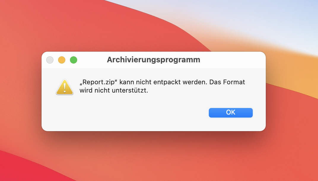

    Danke für's Testen! Wie hast du die Datei denn gepackt? Auf macOS kann die Datei nämlich nicht entpackt werden:
