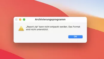

    Danke für's Testen! Wie hast du die Datei denn gepackt? Auf macOS kann die Datei nämlich nicht entpackt werden:
    Oder ist about:debugging besser, abgesehen mal davon, dass es im finalen Firefox nicht anders geht?
    Neben der Tatsache, dass das auch im finalen Firefox funktioniert, ist der entscheidende Unterschied, dass es wirklich nur temporär ist, d.h. sobald du Firefox neu startest, ist die Erweiterung wieder weg, beziehungsweise die alte Version wieder installiert, wenn die Erweiterung vorher schon in einer älteren Version installiert war.
