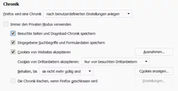

  • Was steht denn bei dir unter Extras --> Einstellungen --> Datenschutz & Sicherheit --> Chronik --> Firefox wird eine Chronik? Dort sollte nach benutzerdefinierten Einstellungen anlegen stehen. Wenn dort nur anlegen steht, wirkt das wie der private Modus.
  • .. Wenn dort nur anlegen steht, wirkt das wie der private Modus.
    Schluck, darauf muss man erst einmal kommen!
    Ok, es stand auf "anlegen"!
    Aber nachdem ich auf "benutzerdefinierten Einstellungen anlegen" umgestellt habe mich auf einer Seite eingeloggt, Zugang gespeichert habe, wieder ausgeloggt habe und dann wieder rein wollte, bekam ich wieder kein Passwort?
    Dieser Teil meiner Einstellungen, mit denen es immer noch nicht funktioniert, schaut jetzt so aus:
    [attachment=0]p1.PNG[/attachment]
  • nein, nein. milupo hat sicherlich ein "nicht" bzw. "niemals" vergessen.
    Wenn dort steht: Firefox wird eine Chronik anlegen, dann ist das der Normale Modus
    Wenn dort steht: Firefox wird eine Chronik niemals anlegen, dann entspricht dies dem privaten Modus.
    Nein, habe ich nicht vergessen. Sollte ich wirklich auf dem falschen Dampfer sein?
  • Sollte ich wirklich auf dem falschen Dampfer sein?
    ja, bist du, aber sowas von... :lol:
    Niemals anlegen ist gleichbedeutend mit dem Surfen im Privaten Modus. Weitere Informationen erhalten Sie im Artikel Privater Modus – Kontrolle über die von Firefox gespeicherten Daten behalten.
    Quelle
  • Tatsächlich, du hast recht. Irgendwie hatte ich das anders in Erinnerung.

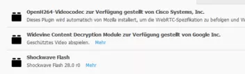

    Hier meine Plugins:
    [attachment=1]p2.PNG[/attachment]
