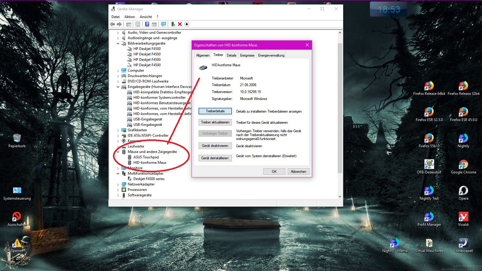

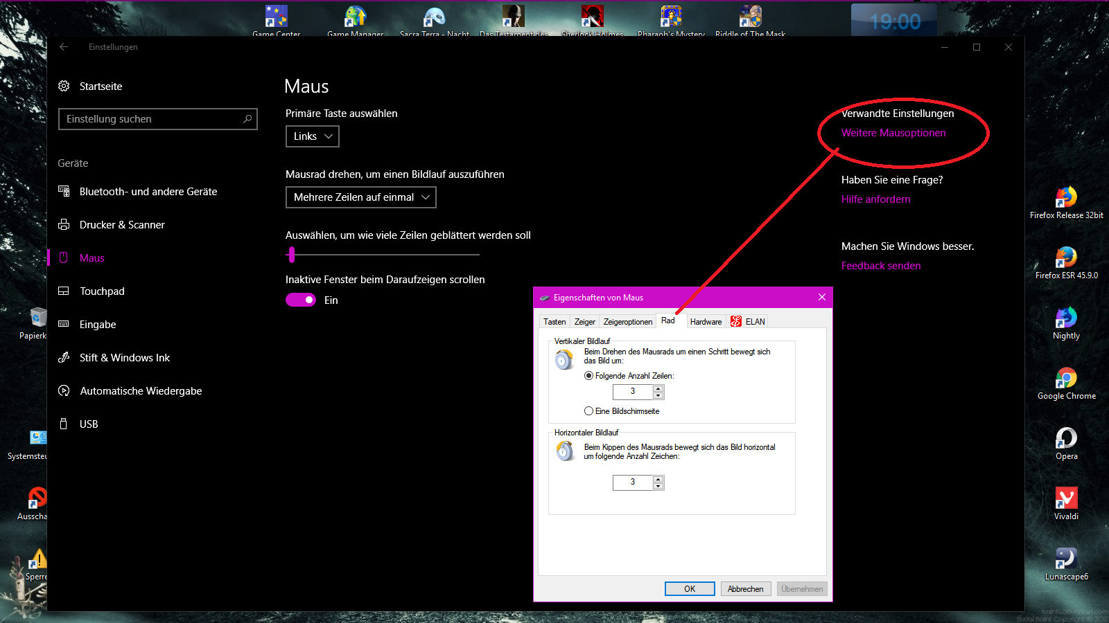

  • ggf. auch mal Maustreiber auf Aktualität überprüfen und auch bei den erweiterten Mauseinstellungen ggf. noch mal schauen (siehe Bilder)

    Die Treibereinstellungen der Maus hatte ich auch schon überprüft, und die Schrittweite des scrollens ebenfalls bzw. auch mal verändert. Bringt auch nichts/wenig.
