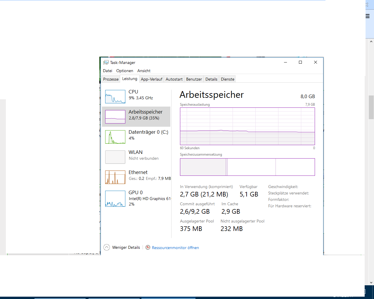

    Hier mal nen Screenshot von CPU/RAM in der Phase des "ruckelns"...Da ist nichts was in irgendeiner Art und Weise Ressourcen verbraucht die dieses ruckeln erklären...!
    65% verfügbarer RAM und nur 9 % Auslastung CPU...! Ich verstehe es einfach nicht...

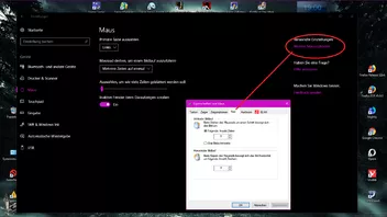

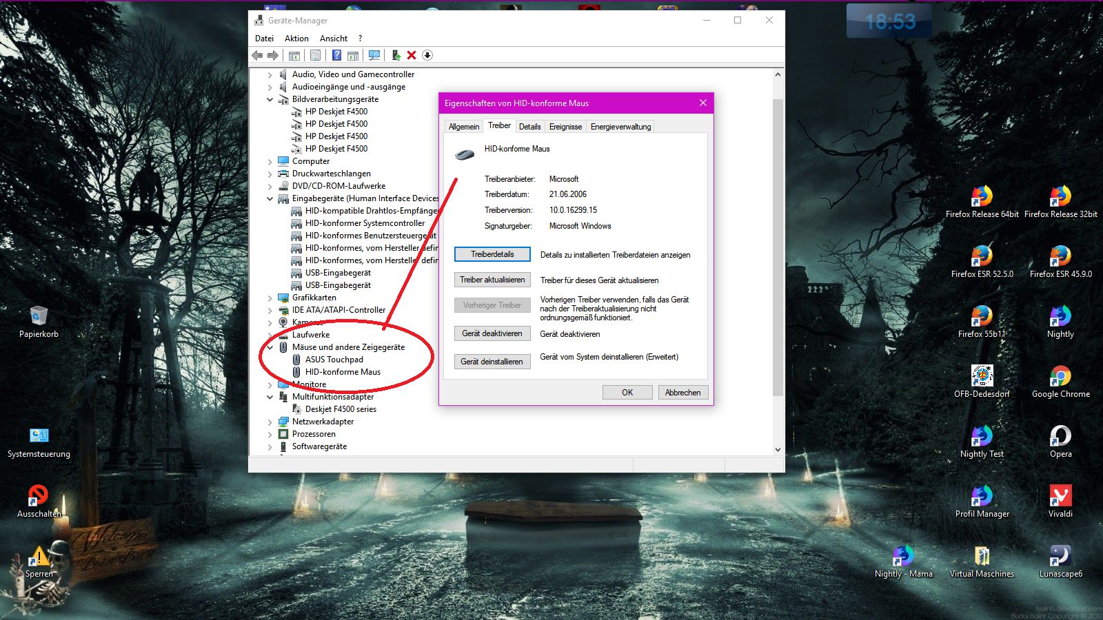

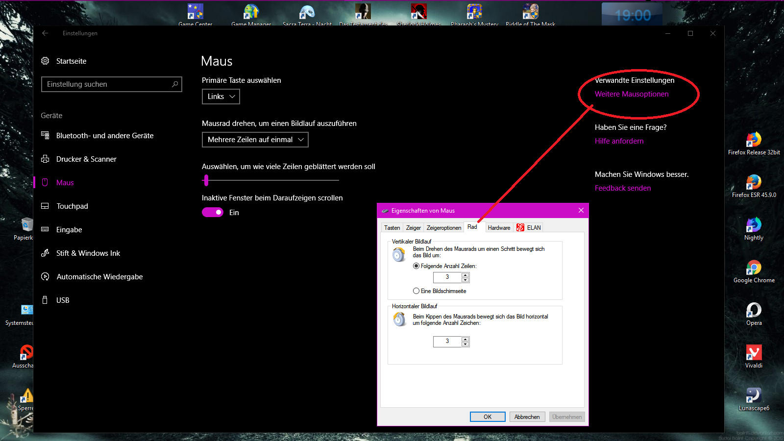

  • ggf. auch mal Maustreiber auf Aktualität überprüfen und auch bei den erweiterten Mauseinstellungen ggf. noch mal schauen (siehe Bilder)

    Die Treibereinstellungen der Maus hatte ich auch schon überprüft, und die Schrittweite des scrollens ebenfalls bzw. auch mal verändert. Bringt auch nichts/wenig.
