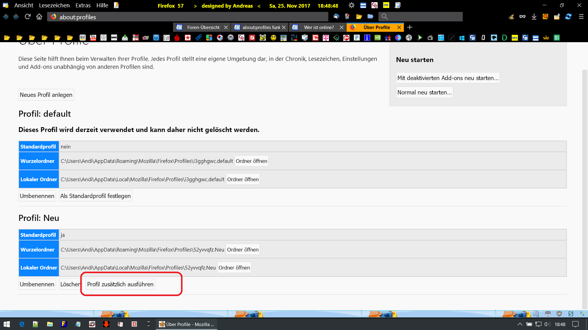

Das kann ich hier nicht bestätigen.
Ich nutze u.a. zur Zeit 2 Profile, und wenn ich auf diesen Button klicke öffnet sich mein 2tes Profil zusätzlich.
[attachment=0]Screenshot (181).png[/attachment]
Genau auf diesen Butten klicke ich - und es öffnet sich immer nur das ursprüngliche Profil zusätzlich.
bei mir öffnet sich auch nur ein neues Fenster vom ursprünglichen Profil.

Ja, so ist es. Aber es wird wohl genau das gemacht, was auf der Schaltfläche steht: Profil zusätzlich ausführen, das heißt, es wird eine zweite Instanz des gleichen Profils geöffnet. -

und ich habe profil1 offen und klick unter profil3 auf die Schaltfläche "Profil zusätzlich ausführen" dann sollte sich doch auch zusätzlich profil3 öffnen und kein neues Fenster von profil1Genau das passiert aber, es öffnet sich nur ein neues Fenster von profil1 und das kann ja nicht richtig sein. Neue Fenster kann ich auch ohne dieses about:profiles öffnen
ich benutz 3 Profile und kann über "Profil zusätzlich ausführen" die auch separat starten, liegt wohl daran das ich -no-remote in meiner Verknüpfung drinstehn hab, siehe comment 6

Also erst einmal besten Dank für die Debatte — und, ja: milupo hat recht, mit -no-remote in der Verknüpfung bekommt man die Möglichkeiten,
* sowohl den Profilmanager aufzurufen, wenn bereits ein Profil aktiv ist, und dann ein weiteres Profil (oder mehrere weitere Profile) zu starten,
* als auch über about:profiles aus einem Profil heraus (und das muss nicht das Standard-Profil sein) ein weiteres (oder mehrere weitere Profile) zu starten,
und so die gewünschten Profile parallel zu nutzen.
