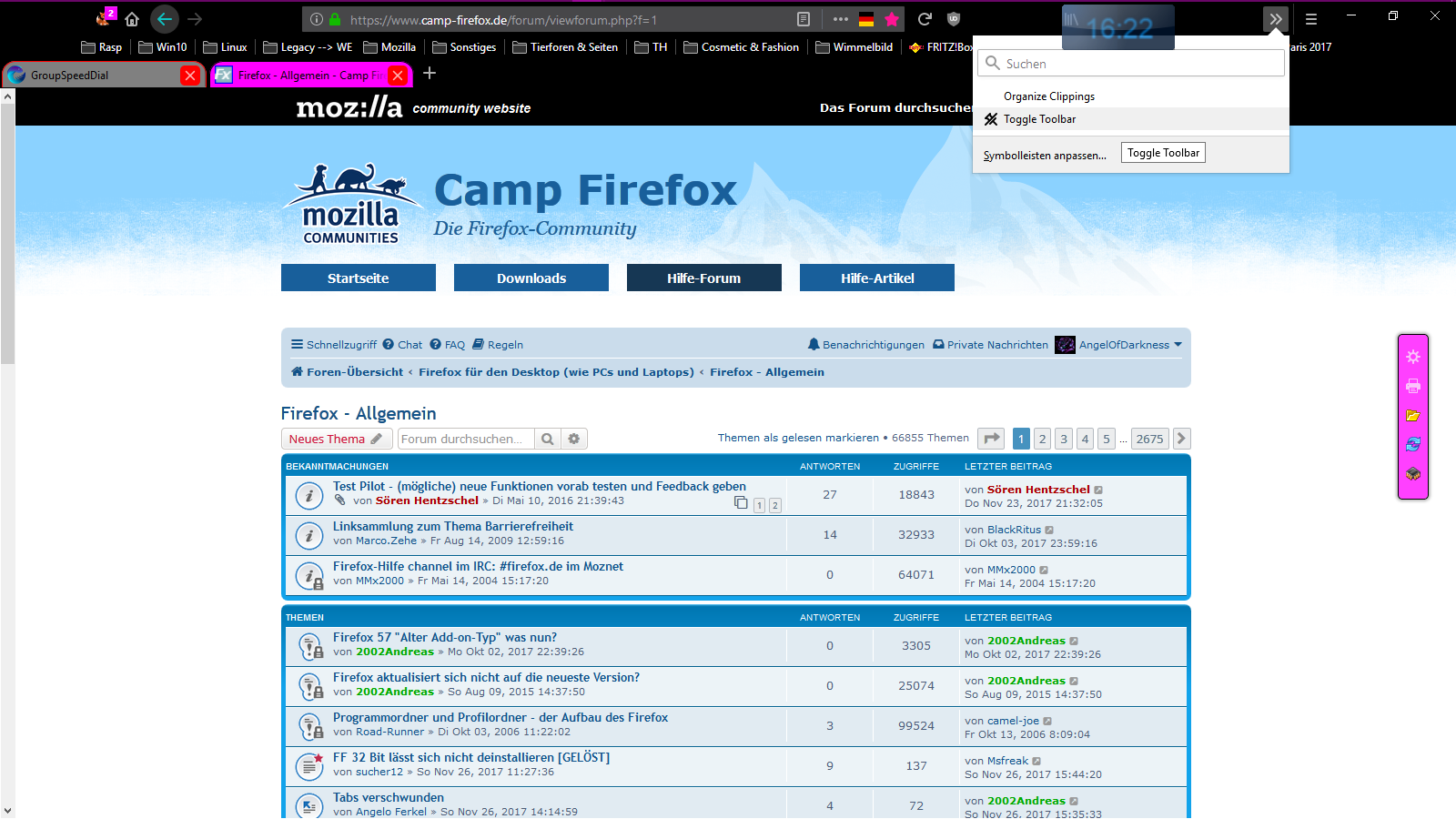

  • Bisher klappt es auch mit dem Button sehr gut ;) Allerdings musste ich den erst suchen, da ich alle Leisten schwarz habe, habe ich ihn erst nicht so schnell gefunden. Somit habe ich ihn vorerst ins Overflow-Menü gepackt ;)
    Super mit der Vertical Bar, ein Danke von mir.

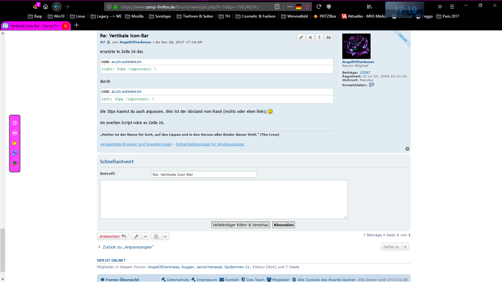

    Was muß geändert werden um die Leiste auf der linken Seite des Monitors zu bekommen ?
    Code in verwendung aus #2
  • ersetzte in Zeile 24 das
    right: 30px !important; \
    durch
    left: 30px !important; \
    die 30px kannst du auch anpassen, dies ist der Abstand vom Rand (rechts oder eben links) ;)
    Im zweiten Script wäre es Zeile 26.

  • Allerdings musste ich den erst suchen, da ich alle Leisten schwarz habe, habe ich ihn erst nicht so schnell gefunden. Somit habe ich ihn vorerst ins Overflow-Menü gepackt ;)
    Sorry, hatte ich ganz übersehen. :)
    Du kannst die Farbe(n) der Button-SVG-Icons ändern.
    In den Zeilen...
    vb_isVisibleImage = 'url(blablabla...
    bzw.
    vb_isHiddenImage = 'url(blablabla...
    ..findest du einen path-Tag, der ein Attribut fill enthält. Dort kannst du deine gewünschte(n) Farbe(n) eintragen. Also etwa so:
    <path fill="red" ...
