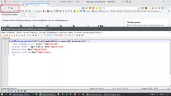

    Sorry, wenn ich mich hier einfach einklinke.
    Zunächst mal: vielen Dank für das Script "space_and_separator_restorer.uc.js"! Das funktioniert soweit auch wie erhofft, aber nachdem ich etwas damit experimentiert habe (hinzufügen/entfernen von Trennlinien), erscheinen hier zusätzlich die im Bild rot umrandeten Symbole.
    Ist das so richtig?
    [attachment=0]trennlininien.png[/attachment]
  • Ich hatte vorher die flexiblen Leerräume dazu missbraucht (siehe Beitrag #12 dieses Threads).
    Habe den Code erst dann aus der userChrome.css entfernt, nachdem ich das "space_and_separator_restorer.uc.js" Script installiert hatte und das wie gewünscht funktionierte.
    Vielleicht ist das der Grund. Muss ich mal probieren ...
  • Firefox beendet, Script gelöscht, Firefox gestartet: Alle Symbole unter "Anpassen" weg, Trennlinien aber noch da!
    Firefox beendet, Script wieder installiert, Firefox gestartet: Alle Symbole wieder da, inkl. der doppelten Einträge.
    Hmm ... :?
    Noch 'ne Idee?

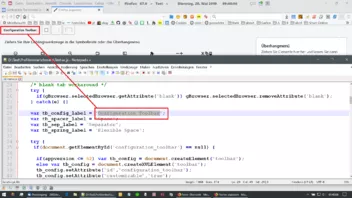

    da es hier noch Entwicklungen gab, hab ich noch mal drüber geschaut:
    in dem Code aus #48, der für mich ausreichend funktionierte und auf den ich mich bezog, stand nicht "border-left" sondern nur "border". Daher blieb die Linie recht breit, aber für mich benutzbar.
    Jetzt nach milupos Einlassung hab ich noch mal das "border-left" in meiner userChrome.css eingetragen und siehe da, jetzt habe ich die Qual der Wahl... dick oder dünn.
    [attachment=0]toolbar_sep.png[/attachment]
    Vielen Dank dafür ;)
    Für mich trägt der Threadtitel den Zusatz "gelöst" derzeit zurecht.
    Dank und Gruß
    supi
  • Jetzt nach milupos Einlassung hab ich noch mal das "border-left" in meiner userChrome.css eingetragen und siehe da, jetzt habe ich die Qual der Wahl... dick oder dünn.
    Hallo SuperDAU#815,
    border ist gewissermaßen ein Sammelselektor. Man muss eigentlich 4 Angaben machen: Rahmen links, Rahmen rechts, Rahmen oben und Rahmen unten.
    border-left ist eindeutig Rahmen links.
