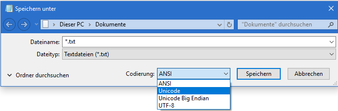

  • camel-joe Wie die anderen schon richtig angemerkt hatten, liegt das Problem bei der verwendeten Zeichencodierung deines erstellten Skripts/Textdatei. Beim abspeichern deines Skripts mittels des Windows Editors (=Notepad) wird dieses standardmässig in ANSI-Codierung abgespeichert, welches eben Umlaute nicht darstellen kann. (erkennbar am Fragezeichensymbol)
    Du kannst das Problem aber relativ leicht lösen, indem du deine Skriptdatei wieder mit dem Editor öffnest, und danach mittels "Speichern unter" die Codierung von ANSI auf UTF-8 oder Unicode wechselst und erneut abspeicherst. ►siehe Screenshot[attachment=0]notepad_2018-11-20_14-32-50.png[/attachment]
  • Hallo macko,
    ich habe als Unicode abgespeichert, jetzt ist der Fehler weg, vielen Dank. Wer denkt denn an so etwas. :mrgreen:
