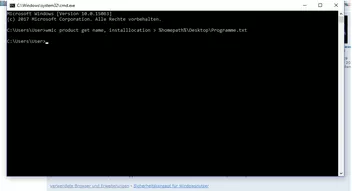

  • Habe heute das alte Notebook nochmal an den Strom angeschlossen und siehe da, es funktioniert wieder. Die wundersame Welt der elektronische Datenverarbeitung, immer wieder für ne Überraschung gut.
    Mit dem Code einfügen hat nicht auf Anhieb geklappt, nach dem 3.Versuch wurde folgender Text angezeigt:
    C:\Users\User> vwmic product get name, installlocation > %homepath%\Desktop\Programme.txtwmic product get name, installlocation > %homepath%\Desktop\Programme.txtwmic product get name, installlocation > %homepath%\Desktop\Programme.txtwmic product get name, installlocation > %homepath%\Desktop\Programme.txtwmic product get name, installlocation > %homepath%\Desktop\Programme.txtwmic product get name, installlocation > %homepath%\Desktop\Programme.txtwmic product get name, installlocation > %homepath%\Desktop\Programme.txt
    Der Befehl "vwmic" ist entweder falsch geschrieben oder
    konnte nicht gefunden werden.

    Dazu nun mal ne Frage hast du wirklich nur OpenOffice, Paint.net und deine Druckerprogramme installiert ? Keine weitere Software wie Virenschutz oder anderes ? Interessanterweise tauscht auch der Firefox nicht in der Liste auf.
    PS: @all.. denkt dran die Endung zip in txt ändern...
