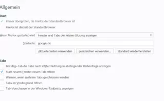

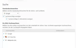

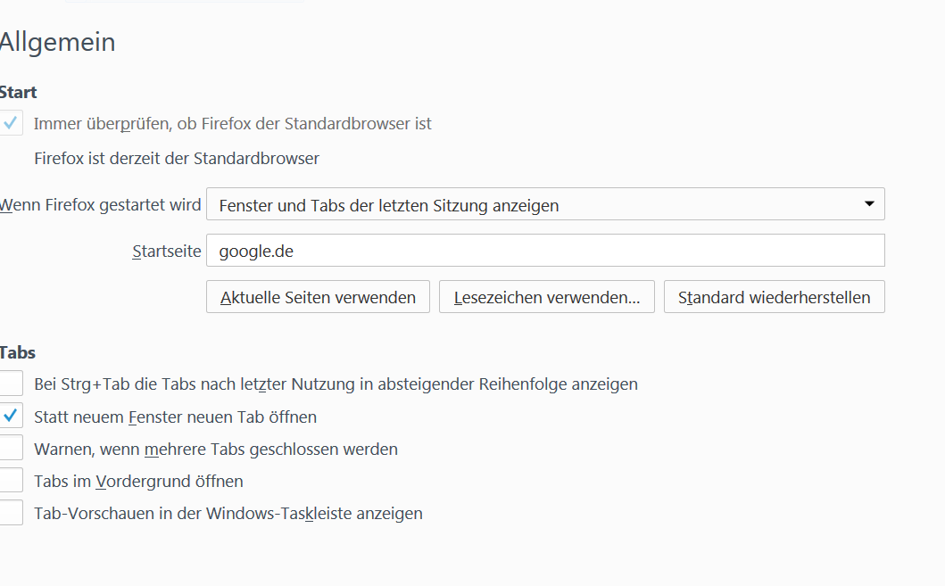

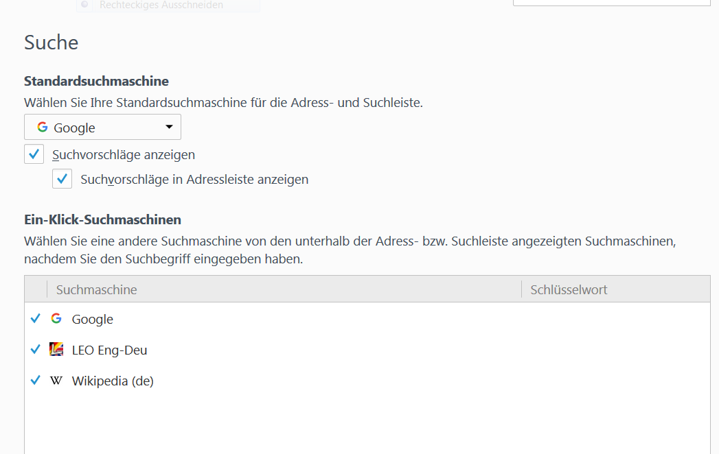

Hallo bei mir sind folgende Einstellungen im Firefox:
[attachment=0]firefox2.PNG[/attachment][attachment=1]firefox1.PNG[/attachment]
trotzdem habe ich als Startseite diese Seite
http://moz-extension://5cdebf9e-31d8-49b9-abba-9febf7529cde/index.html
und als Suchmaschine Yahoo, obwohl ich auswähle 'mit Google suchen'
Was ist der Grund?
Warum stimmen die Einstellungen nicht mehr?
