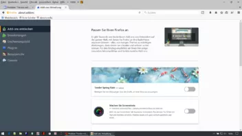

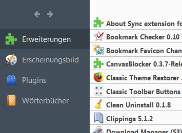

  • Ja Andreas,
    der Eintrag "Add-ons entdecken" fehlt bei mir. Ich teste das nochmal mit neuem Profil.
    Gruß Harry
    FF aktuell, 64Bit, Linux, Manjaro mit KDE
  • So direkt finde ich den Code nicht. Deaktivieren und selbst deinstallieren ALLER AddOns bringt den Eintrag nicht. Auch ein entfernen (umbenennen) der "user.js" und des Ordners "chrome" bringt nichts. Aber den ganzen Profilordner löschen und neu anlegen lassen - dann ist der Eintrag da. Gibt es dafür einen Eintrag in "about:config"?
    Gruß Harry
  • Nicht das ich wüsste... ggf. meldet sich noch jemand...
    [attachment=1]Screenshot mit Schnipsel - 13, 2017 4.47 PM.png[/attachment]
    [attachment=0]Screenshot ohne Schnipsel - 13, 2017 4.49 PM.png[/attachment]
    Bereinige mal dein Profil.. vielleicht hilft das...
  • Der Tip war jedenfalls nicht schlecht. Folgender Code in Stylish hat das Problem gelöst, !important verhindert ja das weitere verändern:
    /* Addons suchen NICHT ausblenden */
    #category-discover {display: block !important;}
    Damit ist zwar die Ursache nicht gefunden, aber die Auswirkung ist beseitigt. Bis 57 muß das erst mal reichen.
    NACHTRAG:
    Es ist dann zwar die Anzeige vorhanden, aber der Link hat dann keine Funktion. Draufklicken bringt also nichts. Ich werde noch mal drauf rumgrübeln, aber spätestens ab 57 wird es ja ohnehin alles besser.
    Danke, Gruß Harry
