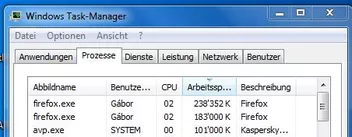

    Seit einige Tage bekomme ich die Warnung, dass wegen hoher Arbeitsspeicherbedarf sollte ich Firefox abschalten, in Windows Task Manager sehe ich zweimal Firefox, auch jetzt, wenn ich nur ein Tab geöffnet habe, diejenige wo ich gerade schreibe. Die grösste Speicher Bedarf ist Firefox.
    [attachment=0]WTM.JPG[/attachment]
    Es kam auch wegen hohe Speicherbedarf zu Abschtürze, ich habe 4 GB Arbeitsspeicher installiert. Installiert ist Firefox 52.0 (32Bit). Vielleicht hat jemand eine Lösung, ich danke für jede Vorschlag im voraus.

    und wo ist da jetzt ein hoher Speicherbedarf? Dein Screenshot zeigt das Gegenteil, das ist nicht hoch. Ein Browser hat nun einmal einen gewissen Bedarf.
    Wenn du glaubst, Abstürze aufgrund des Speicherbedarfs von Firefox zu haben, nutze die 64-Bit-Version von Firefox. Auch bei nur 4 GB RAM oder sogar weniger profitiert man von der 64-Bit-Version, da diese weniger OOM-Abstürze verursacht.

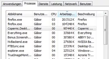

    ich habe mal kurz Kaspersky angehalten die Speicher Bedarf hat sich etwa mit 5 % reduziert. Das Problem mit hohen Speicherbedarf kommt nicht regelmässig, ich zeige die Screenshots mit der Warnung und auch die Taskmanagers.
    [attachment=1]MSW_1.jpg[/attachment] [attachment=0]WTM_2.jpg[/attachment]
    Bei der Arbeitsspeicher sind die beide Firefox.exe die höchste Benützer, ich weiss nicht wo das Fehler liegt.

    Ich habe als Auslagerungsdatei als Anfangsgrösse 500 MB und max. Grösse 4000 gesetzt. Ich versuchte von Task Manager ScreenShots zu machen und mit OCR Reader ein EXCEL File macxhen, die Summe der belegte Speichern gab 1'215 MB, also weit unter die 4 GB installierte RAM.

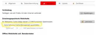

    Hier sollte übrigens in Firefox-Einstellungen :arrow: Netzwerk KEIN Häkchen sein..
    [attachment=0]Screenshot - Mär 18, 2017 12.26 PM.png[/attachment]
    Kaspersky war bereits in Antwort 3 erwähnt. Wieder einmal zeigt es sich, das eine Deaktivierung NICHT ausreicht.. Also, runter mit dem überflüssigen Gedöns... :twisted:
