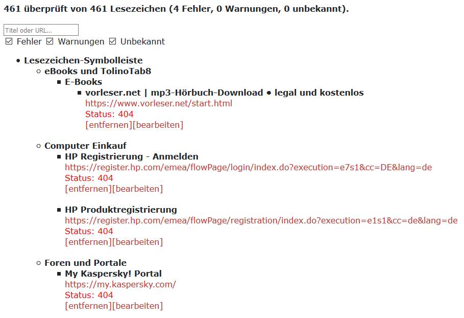

mit Interesse habe ich dieses Thema verfolgt und die Versionen 0.6-0.8 auf meinem Notebook ausprobiert.
Zu meinem Ergebnis
[attachment=0]Bookmark_Checker_-_2017-01-14_21.08.43.jpg[/attachment]
habe ich folgende Fragen:1. Zuvor hatte ich bei mehreren Durchläufen immer 438 Lesezeichen, diesmal plötzlich 461. Ich habe aber keine neuen hinzugefügt.
2. vorleser.net bringt beim Aufruf keinen Fehler 404 sondern den Hinweis "Der Inhaber von http://www.vorleser.net hat die Website nicht richtig konfiguriert. Firefox hat keine Verbindung mit dieser Website aufgebaut, um Ihre Informationen vor Diebstahl zu schützen."
3. Die anderen URLs (HP und Kaspersky) kann ich aufrufen und mich anmelden. Diese sind jedoch bei allen bisherigen Versionen von bookmark-checker mit Status 404 angezeigt worden.Vielleicht kann ich damit auch zur weiteren Verbesserung beitragen oder du kannst mir erklären warum das so ist. Ansonsten muss ich sagen, dass dieses Addon einfach genial ist und ich viele Lesezeichen damit berichtigen, bzw. löschen konnte.
Vielen Dank -
Siehe Changelog der aktuellen Version:
Bei Zählung der Lesezeichen werden nun auch Lesezeichen berücksichtigt, deren URL nicht mit dem Protokoll HTTP oder HTTPS beginnt, weil diese Restriktion nur für die Prüfung auf defekte Lesezeichen relevant ist.
Bisher gab es nur die Überprüfung, ob Lesezeichen defekt sind oder nicht. Diese Überprüfung ist nur für Lesezeichen mit http://- oder https://-Protokoll möglich. Es wurden auch nur diese Lesezeichen gezählt. Es sind aber auch andere Protokolle als Lesezeichen möglich, wie ftp://, file://, about: oder places:. Da ich angefangen habe, weitere Features zu implementieren, die Protokoll-unabhängig sind, habe ich die Zählung entsprechend angepasst, dass alle Lesezeichen gezählt werden. Das ist auch "korrekter" als eine Zahl von Lesezeichen anzuzeigen, die geringer ist als die Zahl, die wirklich vorhanden ist.
Zitat von geldhuegel2. vorleser.net bringt beim Aufruf keinen Fehler 404 sondern den Hinweis "Der Inhaber von http://www.vorleser.net hat die Website nicht richtig konfiguriert. Firefox hat keine Verbindung mit dieser Website aufgebaut, um Ihre Informationen vor Diebstahl zu schützen."
Wird eine Fehlerseite des Browsers angezeigt, gibt es überhaupt keinen Status-Code vom Server, den ich verarbeiten kann, sondern lediglich einen Verbindungsfehler. Ich habe keine Möglichkeit, zwischen den verschiedenen möglichen Fehlerseiten des Browsers zu unterscheiden. Ich handhabe das als "404", weil es im Endeffekt nichts anderes ist, als wenn der Server erreichbar ist und es nur die Seite nicht mehr gibt: so oder so bedeutet das "Seite nicht gefunden, Lesezeichen-URL nicht aufrufbar".
Zitat von geldhuegel3. Die anderen URLs (HP und Kaspersky) kann ich aufrufen und mich anmelden. Diese sind jedoch bei allen bisherigen Versionen von bookmark-checker mit Status 404 angezeigt worden.
Ich hab es jetzt nur mit dem Kaspersky-Lesezeichen versucht, weil das von der Länge her gut abzutippen war, da kann ich den 404er bestätigen. Das werde ich genauer untersuchen. Danke.
Zitat von geldhuegelVielleicht kann ich damit auch zur weiteren Verbesserung beitragen oder du kannst mir erklären warum das so ist.
Auf jeden Fall, Feedback ist immer hilfreich!
Zitat von geldhuegelAnsonsten muss ich sagen, dass dieses Addon einfach genial ist und ich viele Lesezeichen damit berichtigen, bzw. löschen konnte.
Vielen DankDanke!

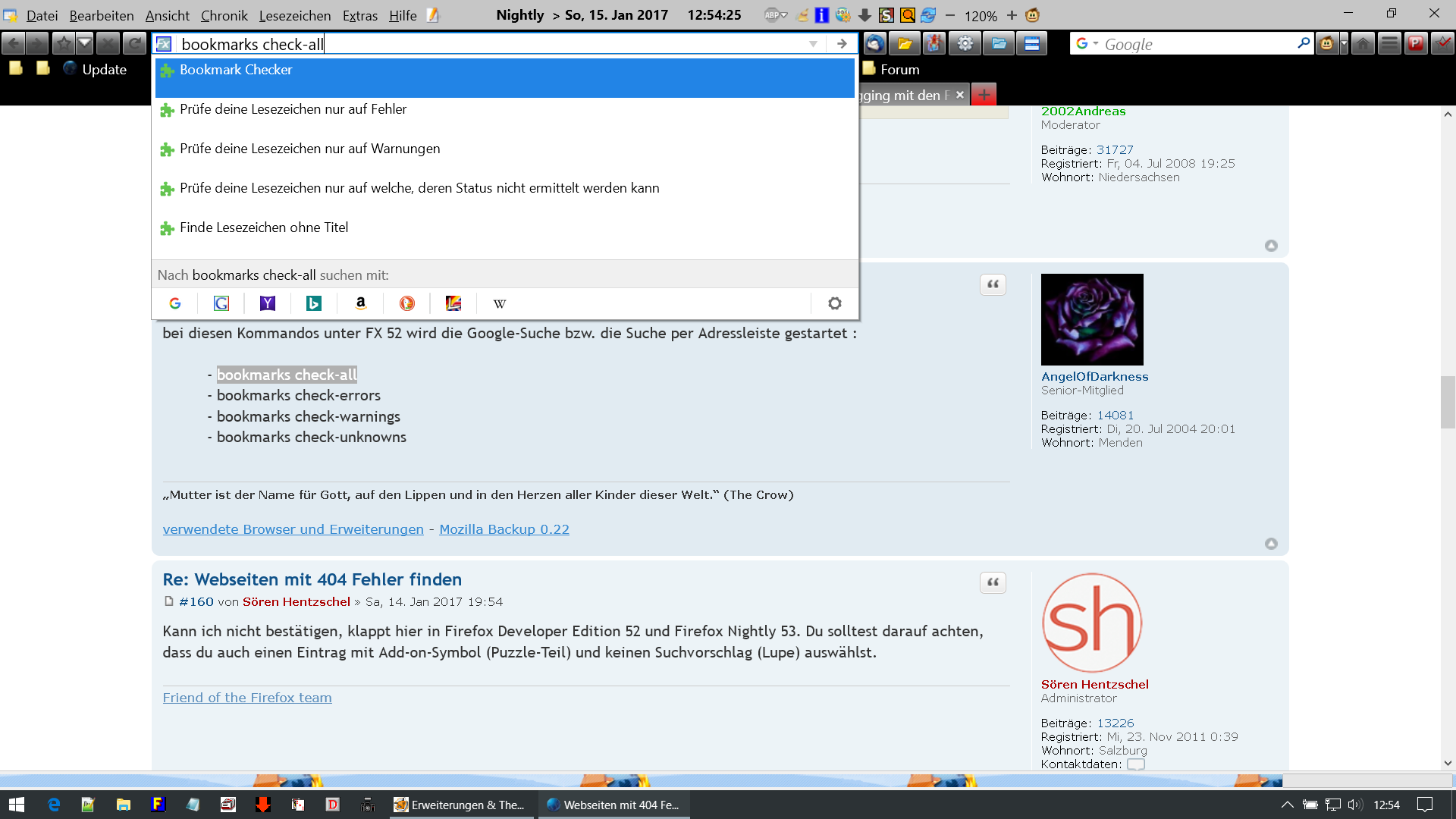

Zitat von AngelOfDarknessIch kann nix auswählen. Ich habe die Vorschläge deaktiviert. Ergo ist das also auch kein echtes "Kommando". So wie ich es bisher verstanden habe.
Wenn man das eingibt, erscheinen ja zwangsläufig Einträge in der Adressleiste. Und es muss ein Eintrag von der Erweiterung ausgewählt sein. Wenn der Fokus auf einer anderen Zeile liegt, wird was anderes geöffnet.
Nö, warum erscheint zwangsläufig was in de Adressleiste ? Ich habe, wie gesagt alles deaktiviert, sprich unter den Einstellungen --> Datenschutz --> Adressleiste. Alle drei Häkchen entfernt und nix klappt sich mehr aus und stört somit
Gut, wenn du Firefox so konfiguriert hast wie fast kein anderer Nutzer irgendeines Browsers, dann stimmt "zwangsläufig" nicht, da hast du Recht.
Ich kann bestätigen, dass nichts erscheint, wenn man alle drei Haken deaktiviert, aber bei nur einem Haken (egal welcher) erscheint das. Sieht für mich entweder nach einem Bug in Firefox aus oder zumindest einem überraschendem Verhalten. Bei mir funktioniert in Firefox Nightly die gesamte Adressleiste dann gar nicht mehr.
Im Nightly sieht das hier so aus wenn nur ein Haken für: "Einträge aus Lesezeichen" gesetzt ist unter Einstellungen.
[attachment=0]Screenshot (436).png[/attachment]
Und funktioniert dann auch einwandfrei.

Das ist für mich nicht nachvollziehbar, wieso bei dir immer wieder fast alle Seiten benanstandet werden, das hat so bislang noch kein einziger anderer Tester mitgeteilt. Zumal ich seit der letzten Version ja in solche Fällen extra noch eine zweite Anfrage hinterhersende, um das zu bestätigen. Eine andere Erklärung als eine überforderte Internetverbindung mit den vielen Anfragen habe ich nicht. Keine Ahnung, wo ich da technisch ansetzen soll…
Ich habe das Kaspersky-Problem untersucht. Nicht nur deren "Sicherheits"-Software hat ihre Schwächen, ihre Webseite ganz genauso. Ruft man diese Seite ohne aktivierte Cookies auf, sieht man das Problem: "The page isn’t redirecting properly" - deren Seite ist schlicht und ergreifend kaputt für Nutzer ohne Cookies. Und die Anfrage der Erweiterung wird gesendet, ohne dass Cookies akzeptiert werden… ich werde versuchen, das zu lösen…
Nachtrag: wird in der nächsten Version abgefangen sein. Danke für dieses Beispiel.

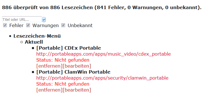

Getestet mit der Nightly Version von heute:
Ergebnis:
Von 886 Lesezeichen werden 841 nicht gefunden
