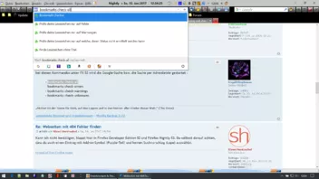

    Zitat von AngelOfDarkness
    Ich kann nix auswählen. Ich habe die Vorschläge deaktiviert. Ergo ist das also auch kein echtes "Kommando". So wie ich es bisher verstanden habe.
    Wenn man das eingibt, erscheinen ja zwangsläufig Einträge in der Adressleiste. Und es muss ein Eintrag von der Erweiterung ausgewählt sein. Wenn der Fokus auf einer anderen Zeile liegt, wird was anderes geöffnet.
  • Nö, warum erscheint zwangsläufig was in de Adressleiste ? Ich habe, wie gesagt alles deaktiviert, sprich unter den Einstellungen --> Datenschutz --> Adressleiste. Alle drei Häkchen entfernt und nix klappt sich mehr aus und stört somit :)
  • Gut, wenn du Firefox so konfiguriert hast wie fast kein anderer Nutzer irgendeines Browsers, dann stimmt "zwangsläufig" nicht, da hast du Recht. ;) Ich kann bestätigen, dass nichts erscheint, wenn man alle drei Haken deaktiviert, aber bei nur einem Haken (egal welcher) erscheint das. Sieht für mich entweder nach einem Bug in Firefox aus oder zumindest einem überraschendem Verhalten. Bei mir funktioniert in Firefox Nightly die gesamte Adressleiste dann gar nicht mehr. :)
  • Mit nur einem Haken funktioniert das bei mir auch. Aber wenn ich alle drei Haken entferne, funktioniert gar nichts mehr, auch nicht nach manueller Eingabe und Drücken von Enter, dann ist die Adressleiste komplett tot. Ich weiß, dass das nicht immer so war, ich habe aber keine Lust herauszufinden, ob hier eine Erweiterung oder sonst was in meinem Profil zwickt oder ob es tatsächlich einen Bug gibt, da ich Firefox sowieso auf diese Weise nicht nutze. Firefox wäre ohne Chronik- und Lesezeichen-Zugriff per Adressleiste unbrauchbar für mich. ;)

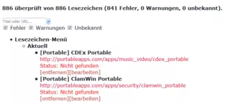

  • Getestet mit der Nightly Version von heute:
    Ergebnis:
    Von 886 Lesezeichen werden 841 nicht gefunden
    [attachment=0]Screenshot - Jan 30, 2017 5.45 PM.png[/attachment]
