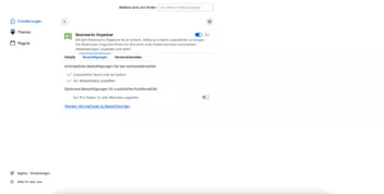

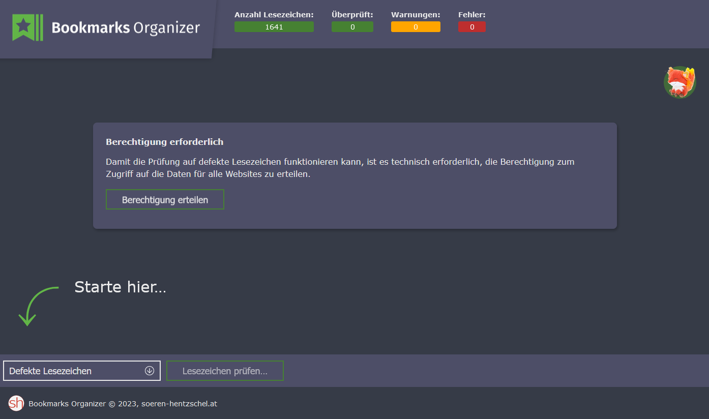

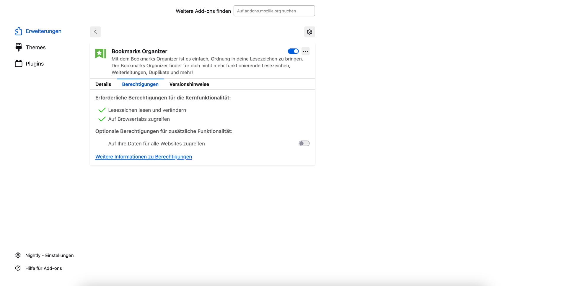

  • Beim Hovern über die Icons beider Erweiterungen erscheint o.a. Dialog mit den grünen Punkt darunter. Für Keep or Delete hab ichs gefunden und bestätigt. Wo muss ich diese Erlaubnis für Bookmarks Organizer erteilen?
  • Sören Hentzschel: Danke, Möglichkeit 1 wird beim Start der Erweiterung nicht angezeigt. In Möglichkeit 2 habe ich jetzt alle Haken gesetzt.
    .DeJaVu: Wie erwähnt, sehe ich diese Abfrage nicht beim Start der Erweiterung! Also gibts da HIER auch nix zu übersehen! ;)
  • Danke, Möglichkeit 1 wird beim Start der Erweiterung nicht angezeigt. In Möglichkeit 2 habe ich jetzt alle Haken gesetzt.
    … was ein weiteres Indiz dafür ist, dass mit deinem Firefox-Profil etwas nicht in Ordnung ist. Deine Probleme mit den Erweiterungen sind anders nicht erklärbar. Du hättest dort genauso diese Option sehen müssen wie der Button zum Durchführen niemals hätte deaktiviert sein dürfen und du bei Keep or Delete Bookmarks niemals nur ein komplett weißes Fenster hättest sehen dürfen. Nichts davon ergibt vom Erweiterungs-Code her Sinn und hat irgendwer sonst gemeldet.
