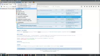

    Wenn du einen Rechtsklick auf einen Link machst wird dir doch angeboten ihn als Lesezeichen zu speichern :-??
    [attachment=1]Screenshot (302).png[/attachment]

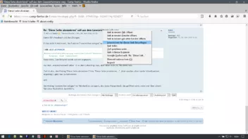

    den Eintrag "Diese Seite abonnieren" bzw. "Diese Seite abonnieren...", (hier wurden schon beide Schreibweisen angezeigt), ganz raus zu bekommen
    Der Code funktioniert hier einwandfrei.
    [attachment=0]Screenshot (303).png[/attachment]
