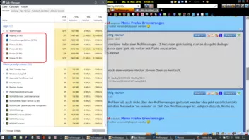

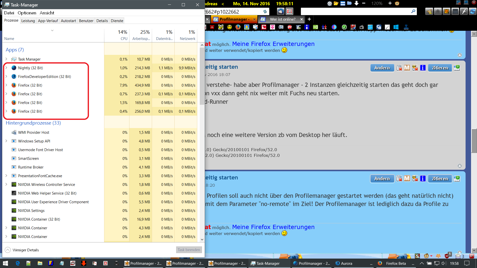

    Wenn ich über die FirefoxLoader.exe (Caschy-Ausgabe) zusätzlich zum installierten Firefox portable Versionen starte, klappt das wunderbar. Hier laufen gerade drei verschiedene portable Versionen und natürlich die installierte Version.
  • Abendstern2010
    Hier läuft auch der Fix installierte Fuchs und nebenbei oft vier verschiedene Portable Füchse
    auf Basis von Caschy, aber alle selber gemacht.
    Null Problem.
