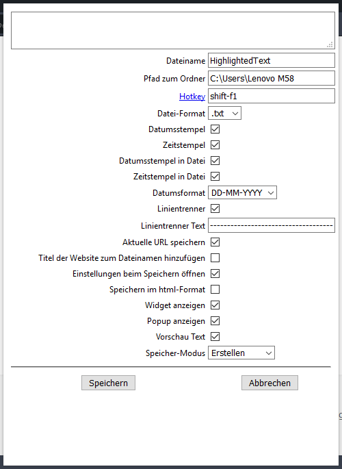

    Mir ist noch ein Fehler aufgefallen:

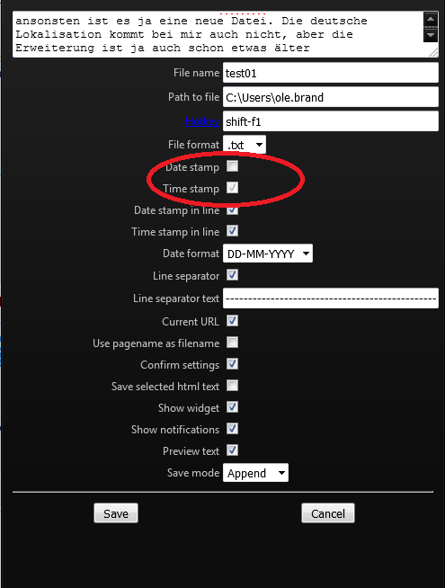

    Append to existing file funktioniert nicht, denn es wird auch eine neue Datei erstellt. So wie bei Create new file.
    Kannst Du das mal testen? Oder fasse ich Append to existing file falsch auf?

  • Das mit der gleichen Datei funktioniert nur, wenn du den Zeit- (und/oder Datums-)stempel deaktivierst, ansonsten ist es ja eine neue Datei. Die deutsche Lokalisation kommt bei mir auch nicht, aber die Erweiterung ist ja auch schon etwas älter.

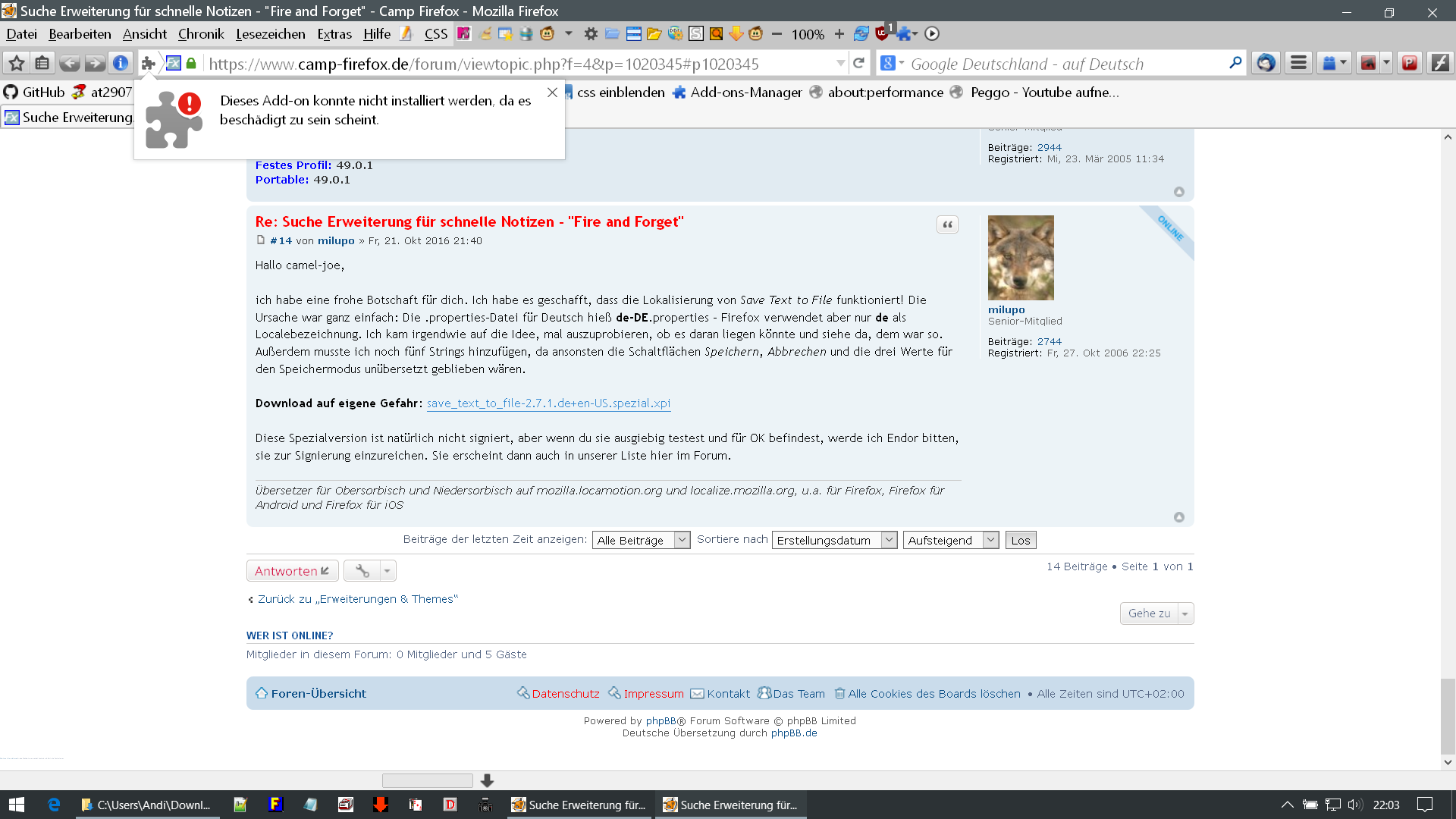

  • Hallo camel-joe,
    ich habe eine frohe Botschaft für dich. Ich habe es geschafft, dass die Lokalisierung von Save Text to File funktioniert! Die Ursache war ganz einfach: Die .properties-Datei für Deutsch hieß de-DE.properties - Firefox verwendet aber nur de als Localebezeichnung. Ich kam irgendwie auf die Idee, mal auszuprobieren, ob es daran liegen könnte und siehe da, dem war so. Außerdem musste ich noch fünf Strings hinzufügen, da ansonsten die Schaltflächen Speichern, Abbrechen und die drei Werte für den Speichermodus unübersetzt geblieben wären.
    Download auf eigene Gefahr: save_text_to_file-2.7.1.de+en-US.spezial.xpi
    Diese Spezialversion ist natürlich nicht signiert, aber wenn du sie ausgiebig testest und für OK befindest, werde ich Endor bitten, sie zur Signierung einzureichen. Sie erscheint dann auch in unserer Liste hier im Forum.
  • Andreas, verwendest du eine finale oder Beta-Version? Die Spezialversion ist nicht signiert! Ich habe hier mit fx 51.a02.win64 getestet, die ich mal heruntergeladen habe.
    [attachment=0]save_text_to_file_deutsch.png[/attachment]
  • Wenn die Spezialversion trotz meines Rumgemosches ordentlich funktioniert, kann sie signiert werden. Dann sollte sie auch mit Fx 49.* funktionieren.
  • Hier für alle Fälle eine signierte Version:
    http://dl.dropbox.com/u/15467633/Fir…de-2.7.1-fx.xpi
    Die müsste nun überall funktionieren.
