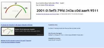

und hier? http://www.wieistmeineip.de/ipv6-test/

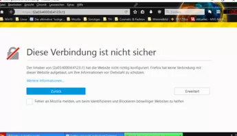

also ich habe mal die Adresse so aufgerufen : http://[2a03:4000:6:4123::1]/
und bekomme eine Warnung wegen bad certificate... das merkwürdige ist, bei mir wird offensichtlich nicht jedes mal die Adresse korrekt aufgelöst. Warum auch immer, aber mit dem Thema IPv6 habe ich mich auch noch nicht so sehr befasst.
