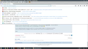

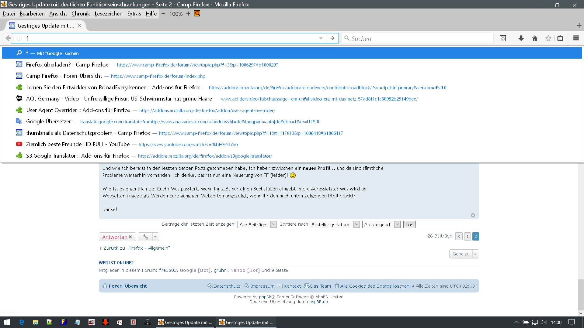

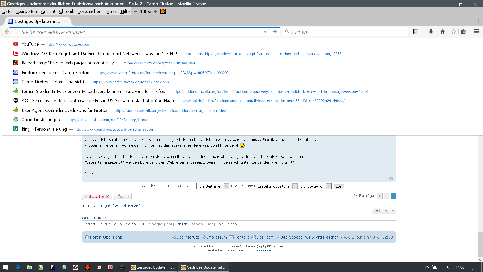

    Wie ist es eigentlich bei Euch? Was passiert, wenn Ihr z.B. nur einen Buchstaben eingebt in die Adressleiste; was wird an Webseiten angezeigt? Werden Eure gängigen Webseiten angezeigt, wenn Ihr den nach unten zeigenden Pfeil drückt?
    Danke!
  • 2002Andreas Genauso sollte es sein! ;)
